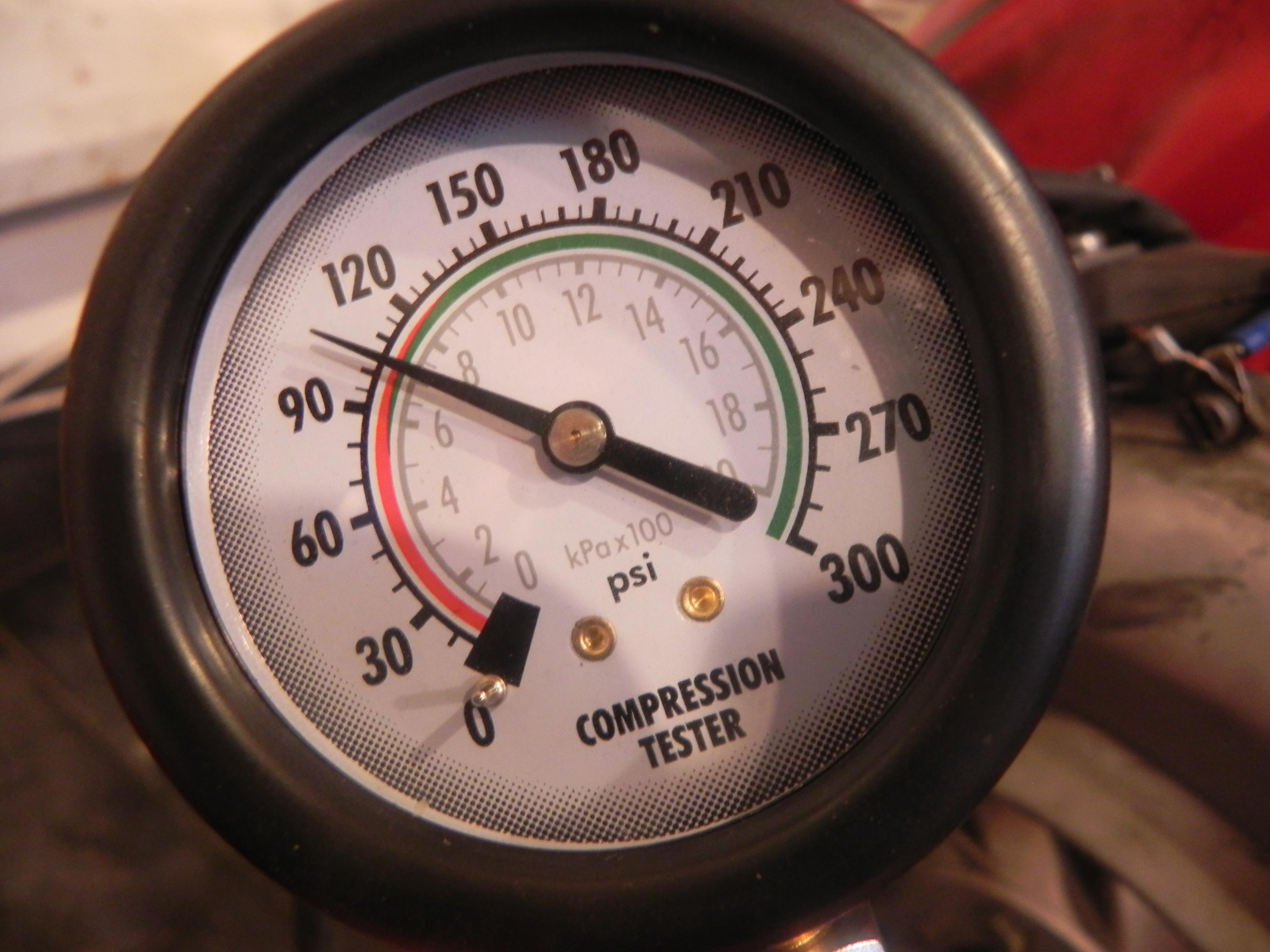

nero Posted December 8, 2019 Posted December 8, 2019 5 uur geleden, Pilaf zei: @nero wat is jouw squish na de modificatie en heb je de compressie al opgemeten na het boren? Ik meet ook 105 psi. @Pilaf: kan je de formule die je gebruikt om de vereiste psi te berekenen verduidelijken? Alvast bedankt! Groetjes, nero.
Pilaf Posted December 8, 2019 Author Posted December 8, 2019 Dat is ook een prima compressie waarde en lijkt me niet aan de hoge kant. De berekening is als volgt, je hebt de standaard compressie ratio van een SS180 welke 7,7:1 is. Om de compressiewaarde te berekenen doe je het eerste getal van de compressie ratio keer de atmosferische druk en die deel je door het tweede getal. Voor de atmosferische druk gebruiken we voor het gemak 1013 hPa ofwel 1,013 bar 1 bar = 14,50377 psi dus 1,013 bar = 14,69232 psi De formule wordt dan (7,7 x 14,7) / 1 = 113,2 psi voor een standaard SS180 Voor de puristen gebruik je de actuele atmosferische druk van de barometer, in jouw geval nu 1002 hPa ofwel 1,002 bar (bron: http://www.meteo-info.be/nl/europa/belgie/weer-edingen/details/N-2730990/) 1,002 bar = 14,5327813476 psi ofwel (7,7 x 14,5327813476) / 1 = 111,9 psi Je kan nu ook de nieuwe compressie ratio kunnen bepalen en zodoende ook kijken of deze waarde correct is. In jouw geval zit je nu op 105 psi en is de actuele compressie ratio (105 / 14,5327813476) x 1 = 7,2:1 Om te kijken of dit te hoog/laag is zou je de theoretische compressie ratio kunnen berekenen met de met je nieuwe waardes (van cilinder bore/volume cilinderkop en squish), het makkelijkst is om daarvoor een beschikbare online compressie ratio calculator te gebruiken.

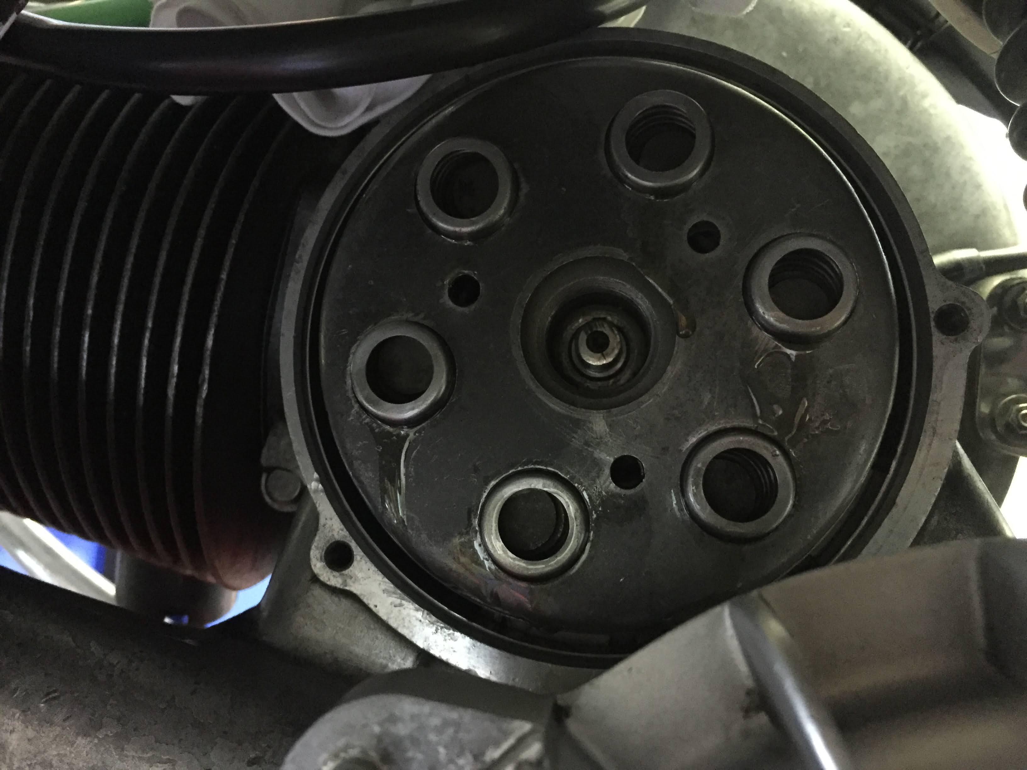

nero Posted April 9, 2020 Posted April 9, 2020 Ben vandaag bezig geweest met het afstellen van een nieuw gereviseerd SS180- blokje met een boring van 64mm. Stond eerst op 20° voorontsteking dan naar 25° gebracht en ik vond dat de motor soepelder draaide. Maar zonder testrit (corona -lockdown in Belgie) toch maar terug gebracht naar 23°. Wat ik wel een beetje raar vond is , als ik gas bijgeef de voorontsteking lijkt groter te worden ipv te verminderen. Of zie ik dit verkeerd? Ondertussen dat blokje met 67mm piston er vanonder gehaald en de cilinder gedemonteerd. Daar was het probleem ook stotteren/ inhouden bij half gas. Heb dat nooit echt weg gekregen en nu blijkt dat de onderzijde van de piston "slijpsporen" vertoont. Ik vermoed dat hij daar iets te nauw geboord is? Heb je een andere carbu liggen om eens te proberen? Ik heb er hier een 4-tal liggen waarvan 2 bruikbaar zijn. De andere zijn niet af te regelen. Ik vermoed dat bij uw GS160 de diameter van de piston niet het probleem kan zijn. Bedankt voor de info, morgen ga ik de SS180 ook 26° voorontsteking geven en toch eens gaan winkelen met de vespa. Groetjes, nero.

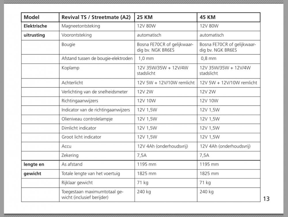

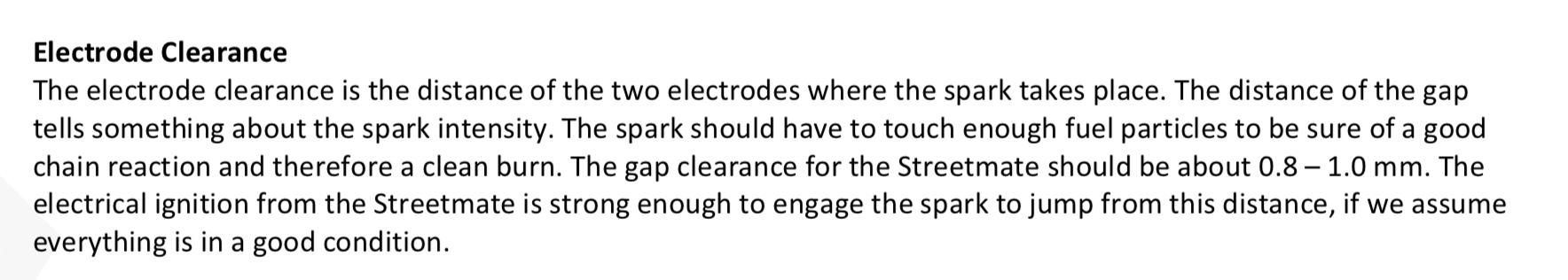

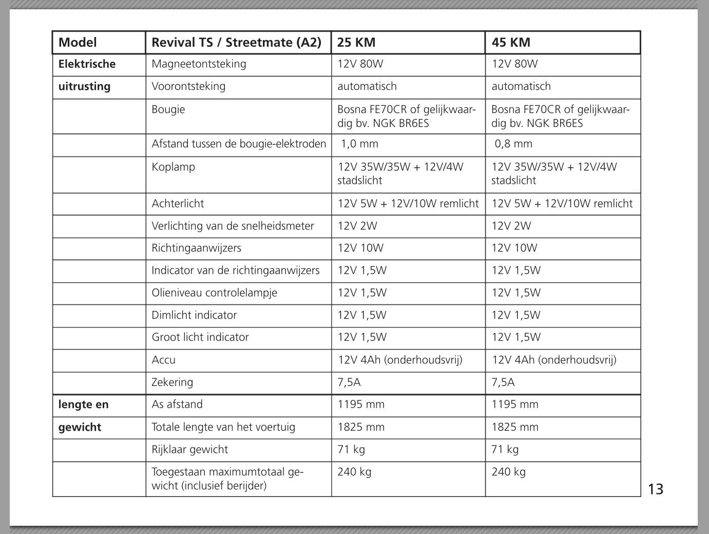

nero Posted April 12, 2020 Posted April 12, 2020 Op 9/4/2020 om 22:21, nero zei: Wat ik wel een beetje raar vond is , als ik gas bijgeef de voorontsteking lijkt groter te worden ipv te verminderen. Of zie ik dit verkeerd? Eerst mijn eigen quoten , ik zag het dus verkeerd. En als men de stroboscooplamp niet juist instelt (voor 4 ipv 2-takt) komt men tot de vreemdste conclusies. Swat, nadien de afstand tussen de bougie- elektroden gecontroleerd. Voordien stond die standaard 0.75mm. Veel verschil zal het niet maken denk ik. Omdat deze motor eigenlijk mooi draaide op alle toeren verwacht ik niet dat dit nog gaat verbeteren. Ben wel nog maar aan mijn eerste 50km rodage (als men alleen in de buurt mag winkelen wordt km's maken niet echt makkelijk). Groetjes, nero.
Bowyer Posted April 12, 2020 Posted April 12, 2020 However running a large gap in high cylinder pressure application (which makes it very hard for spark to occur), will demand such a high voltage (electrical pressure) for spark to jump the spark plug gap, that the spark will find an easier way to the ground, possibly where the igniton wire is close to the ground (engine block etc...) or inside of distributor cap, inside of the ignition coil, on the outside of the spark plug (between the plug and the boot) etc... In either way the spark will not occur between the spark plug electrodes inside the combustion chamber, and engine misfire will occur. Het hele artikel is een goed verhaal, bovenstaande stukje is dus wat "regelmatig" voorkomt. Er is een goede vonk! Oja heb je die ook als je bougie in de cilinder zit? Dit kun je controleren met een stroboscooplamp als die flitst heb je een vonk. Een en ander verklaart nog steeds niet waarom jou scooter bij een grotere elektrode afstand beter zou lopen, wel zou je daaruit kunnen concluderen dat of je compressie niet heel hoog is of dat je cdi een voldoende hoge spanning levert dat de weerstand van de compressie overwonnen wordt. Enige reden die ik kan verzinnen is dat je bij een grotere elektrodeafstand een beter vlamfront krijgt waardoor ook bij lagere toerentallen je verbranding beter is. Theoretisch zou je dit moeten kunnen zien aan de temperatuur van de cilinder?bougie bij lagere toeren of met een colortune bougie als je daarover kunt beschikken. In ieder geval hebben we weer wat geleerd en dat is dat als een scooter slecht loopt we niet ingewikkeld moeten denken maar eerst de meest basale dingen moeten controleren
Pilaf Posted April 13, 2020 Author Posted April 13, 2020 Mooie aanvulling... Het stuk wat je citeert gaat waarschijnlijk over echt grote “gaps”. Afstanden van 0,5-1,0mm zie ik in meerdere brommer/scooter manuals langskomen, dus ga er van uit dat dat een “veilige” afstand is waarbinnen zonder problemen mee geëxperimenteerd kan worden. Ga je te groot dan slaat ze vonken over en dat moet je echt wel voelen. De compressie van 105psi vind ik laag als ik naar andere 2 takt compressiewaardes en ratios kijk. Hoe krachtig de CDI/coil combinatie is weet ik niet omdat ik dat niet kan meten, misschien tzt wel interessant om eens iemand te bezoeken die dat wel kan. 8 uur geleden, Bowyer zei: Enige reden die ik kan verzinnen is dat je bij een grotere elektrodeafstand een beter vlamfront krijgt waardoor ook bij lagere toerentallen je verbranding beter is. Dit lijkt me ook een juiste conclusie... Ik heb waarschijnlijk ook de reden gevonden waarom ze na een winter beurt (inclusief bougie wissel) zo beroerd liep in het lage toeren. Heb gisteren 4 doosjes NGK bougies opengetrokken om te kijken wat de “gap” is en wat blijkt, sommige staan uit de doos op 0,5 en sommige op 0,8mm. Als je bij diverse online winkels kijkt zie je ook verschillende waardes. Dacht eerst aan een typfout of verkeerd overnemen, maar als je bijvoorbeeld hier kijkt (https://www.crosshop.eu/) en je zoekt op B6ES, B7ES, B8ES en B9ES zie je allemaal verschillende elektrode afstanden. Dit is ook nieuw voor mij dus waarschijnlijk zat er voor ik wisselde een 0,8mm in (welke ik, bij geluk, niet heb gecontroleerd voor monteren) en heb ik een nieuw doosje opgetrokken, deze op 0,5mm gezet/gecontroleerd omdat ik dat altijd deed, en daar ging ik nat...iets anders kan ik niet verzinnen, 8 uur geleden, Bowyer zei: In ieder geval hebben we weer wat geleerd en dat is dat als een scooter slecht loopt we niet ingewikkeld moeten denken maar eerst de meest basale dingen moeten controleren En dan sla je hem hiermee op de kop...

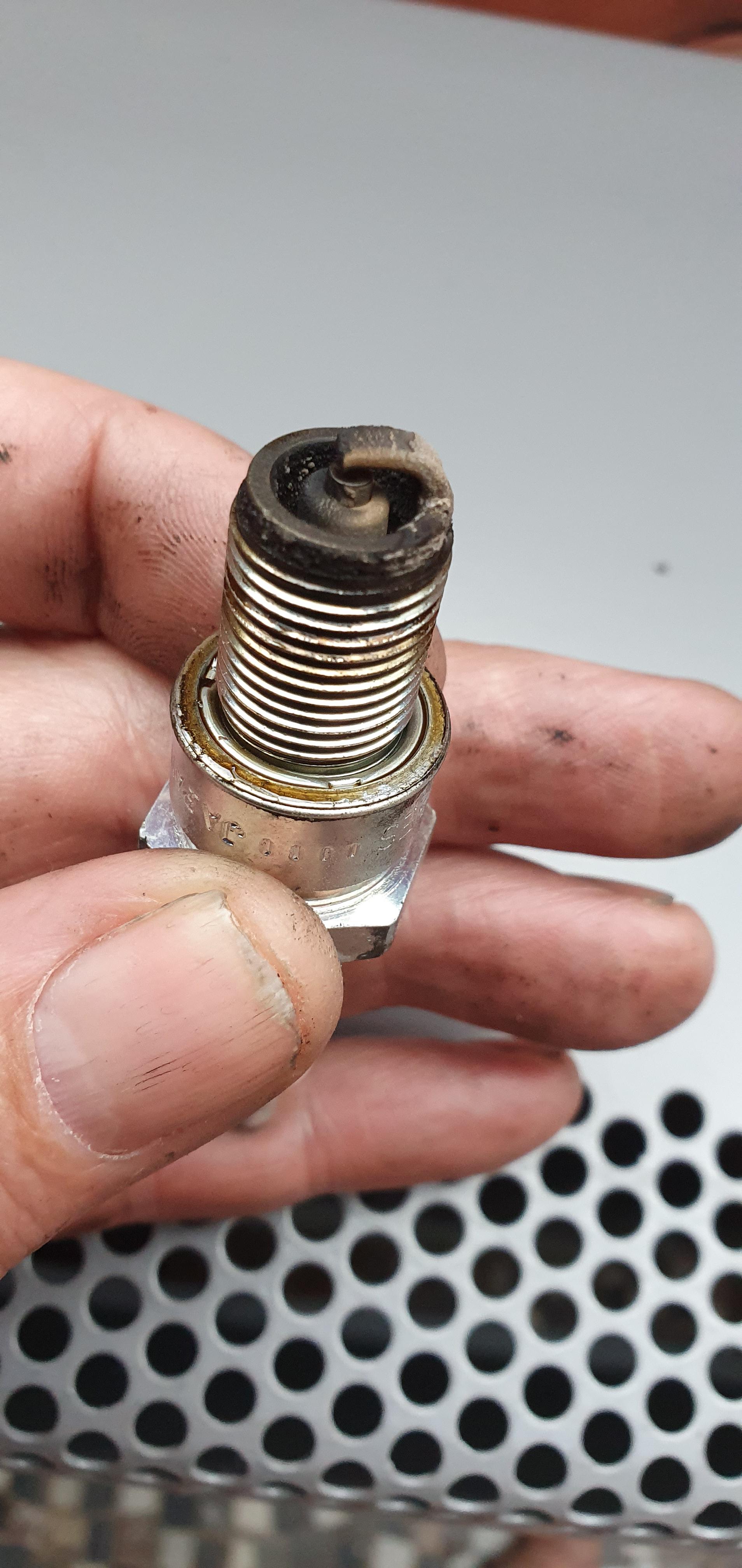

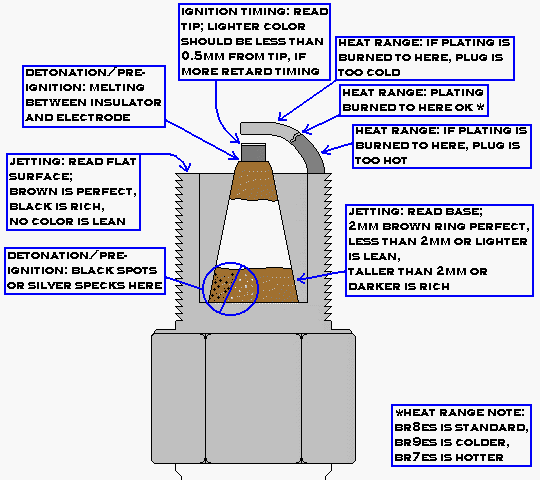

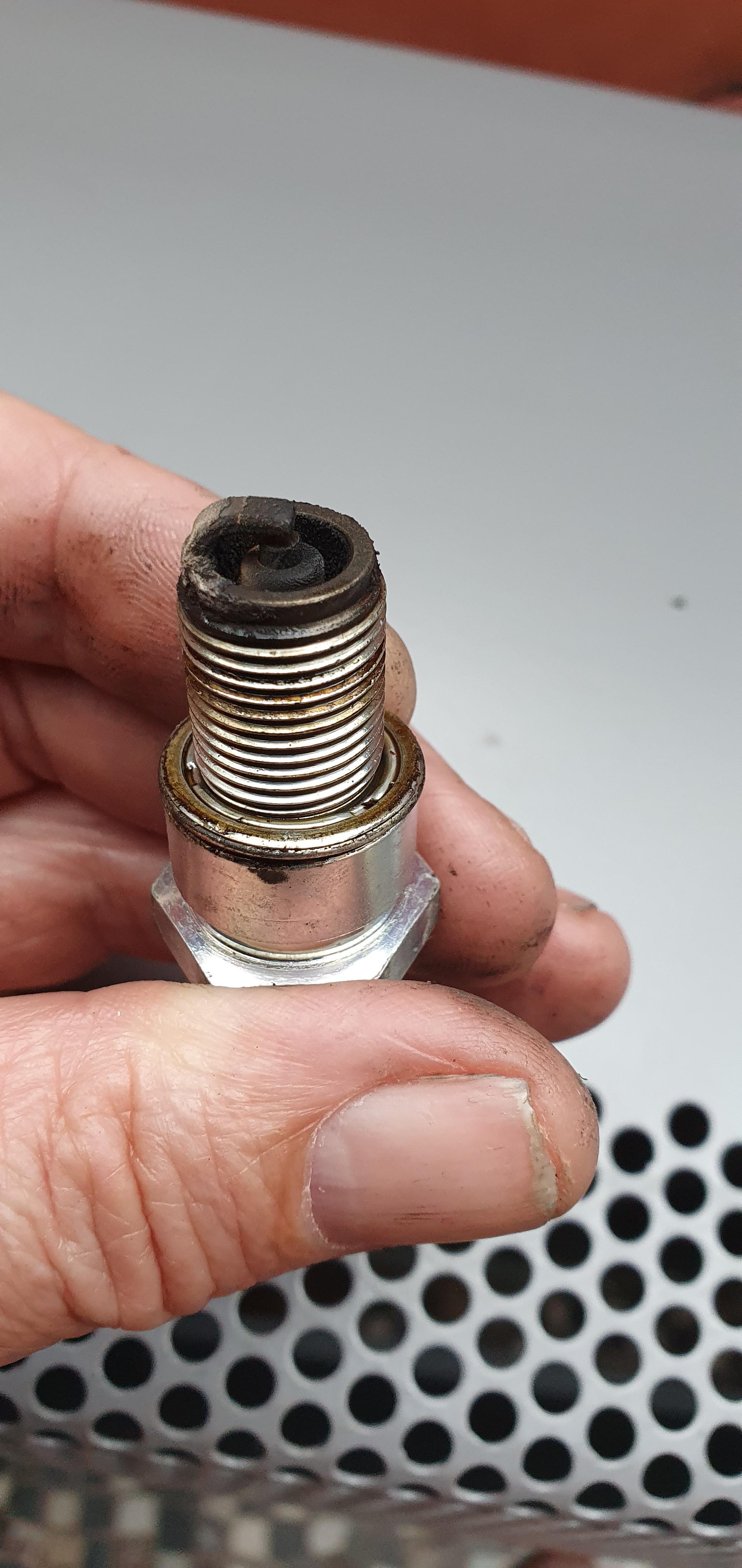

Pilaf Posted June 11, 2022 Author Posted June 11, 2022 Uit het niets gisteren weer stotteren en inhouden van mijn GS160. Het werd zo erg dat ik d’r toch even aan de kant heb gezet. Bougie getrokken en zag er op het 1e oog goed uit, toch even een nieuwe erin en toen wat het probleem grotendeels weg. Thuis toch de bougie even beter bekeken en zag een smeltende isolator. Als ik naar het volgende figuur kijk zit ik qua bougie B7ES wel goed, het kleurverschil zit keurig in de bocht. Dat de bougie aan de rand zwart is uitgeslagen is voor mij normaal bij dit blok. Had het ook graag anders gezien maar dat is een compromis in het mengsel (ron98 icm 4% minerale Castrol TT). Dit rijd gewoon wat vettig en zorgt ervoor dat ik elk jaar even moet ontkolen. De verbranding is wel in orde want zie een mooie bruine kleur. Die isolator is wel een probleem, ik zie detonatie in het figuur staan en dat kan door 2 dingen komen, timing en octaangehalte. Tank altijd ron98 dus ga uit van de timing. Deze hadden we dus op 26 graden staan maar deze gaat terug naar 23 graden om te voorkomen dat detonatie echt een groter probleem wordt. @nero heeft eerder in dit topic al over het warmer lopen van het blok gehad dus toch ook maar de cilinderkop getrokken, zie zag er netjes uit maar de zuigerkop minder. Die is heet geweest en er zaten vage strepen op de cilinderwand. Geen strepen zoals verkeerde torque op de cilinderbouten maar meer van een lichte warmloper. Heb de cilinder en zuiger gedemonteerd en de conclusie is, net op tijd gestopt. De cilinder heeft geen dikke krassen en zal ik vandaag even licht honen, de zuiger heeft ook krassen maar die zijn oppervlakkig met een scotsbrite te verwijderen. De zuigerkop even gepolijst en deze heeft de hitte toch goed doorstaan, geen pitten of schade te zien…tot zover geluk gehad. Hoe nu verder, denk zelf nog steeds dat de 23 graden een te veilige kant is maar heb geen keus i.v.m. detonatie. Aan het mengsel kan ik niets doen, minder dan 4% ga ik mineraal niet rijden en de jet is nu 111 i.p.v. standaard 115 (mk2 blok). Ik kan nog een 108 (standaard mk1 blok) proberen maar denk niet dat daar de oplossing ligt. Qua bougie is een B8ES nog een optie maar dat kan zo maar een te koude bougie zijn. Mijn vraag, heeft een van jullie eerder een ingezakte isolator gehad/gezien en wat was de oorzaak/oplossing?

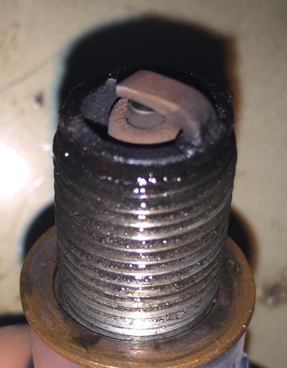

nero Posted June 16, 2022 Posted June 16, 2022 Juist terug van een 12-daagse reis naar Ardeche en terug, zo'n 3000km met vele lange rechte banen plankgas, afgewisseld met bochtenwerk in de bergen. Op aanraden van het forum heb ik voor mijn SS180 ongeveer 4 procent olie (200cc/ 5L) ipv 5% toegevoegd, wel volsyntetisch. De vespatronic die ik heb (er bestaan verschillende modellen met een grote of kleine regelsleuf) is er dus eentje met een kleine regelsleuf van iets meer dan een cm. Ik heb de voorontsteking niet nagekeken maar de bevestigingsbout mooi in het midden laten komen. Hier 2 foto's van mijn bougie (klinkt dit nu heel fout? ) na 3000km in heel warm weer (meer dan 32°C in de schaduw). De hoofdsproeier was mogelijk iets aan de grote kant (125) waardoor de vespa, als hij volgetankt was, iets begon te sputteren in de hoogste toeren. Soit, terug thuis geraakt zonder enig probleem, motor en toebehoren. Graag jullie mening! Groetjes, nero.
Pilaf Posted June 16, 2022 Author Posted June 16, 2022 2 uur geleden, nero zei: Ik heb de voorontsteking niet nagekeken maar de bevestigingsbout mooi in het midden laten komen. Maar je weet dus niet exact op hoeveel je timing staat? Bougie ziet er goed uit voor de afstand die je hebt afgelegd, tikkeltje rijk (misschien richting 122 proberen) en denk iets te koude bougie, is dit een B8ES? 4% mengel is prima, werkt bij mij ook al jaren goed…jouw vol synthetische olie rijdt sowieso schoner. Mijn GL cilinder/zuiger is met de vol synthetische olie gewoon schoon in vergelijk met de minerale olie cilinder/zuiger van de GS. Mijn cilinder zit er ook weer op, lichte hoon en ziet er weer netjes uit. Timing op 23 graden en een nieuwe B7ES gemonteerd…morgen een goede testrit maken.
nero Posted June 16, 2022 Posted June 16, 2022 1 uur terug, Pilaf zei: Maar je weet dus niet exact op hoeveel je timing staat? Bougie ziet er goed uit voor de afstand die je hebt afgelegd, tikkeltje rijk (misschien richting 122 proberen) en denk iets te koude bougie, is dit een B8ES? 4% mengel is prima, werkt bij mij ook al jaren goed…jouw vol synthetische olie rijdt sowieso schoner. Mijn GL cilinder/zuiger is met de vol synthetische olie gewoon schoon in vergelijk met de minerale olie cilinder/zuiger van de GS. Mijn cilinder zit er ook weer op, lichte hoon en ziet er weer netjes uit. Timing op 23 graden en een nieuwe B7ES gemonteerd…morgen een goede testrit maken. Is idd een B8ES. Wou een 122 proberen maar vond die niet meer terug in het setje sproeiers. Vroeger gebruikte ik half-synthetische olie, maar de vol synthetische geeft toch een serieus verschil in smering. Misschien toch de overstap maken? Groetjes, nero.
