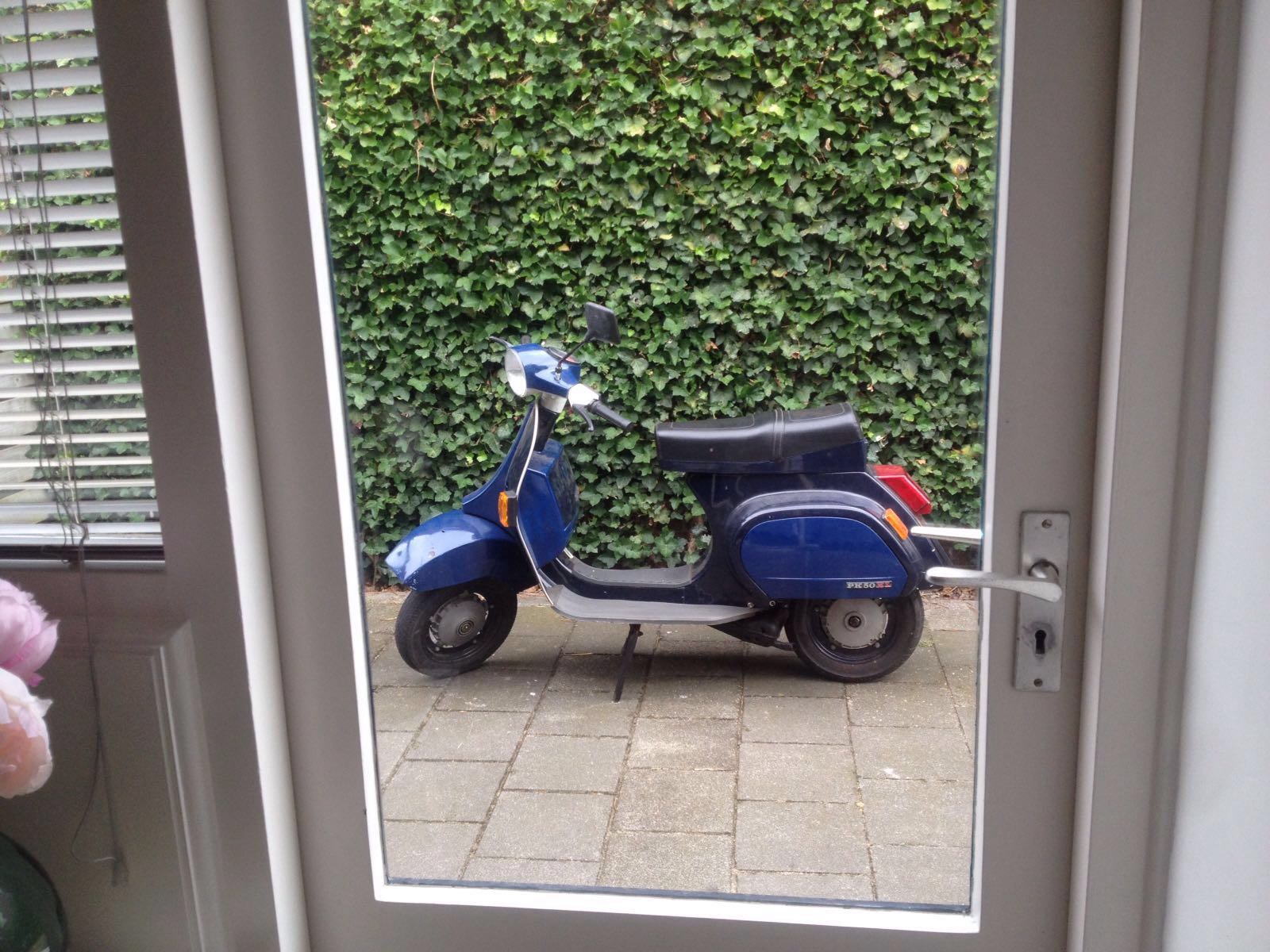

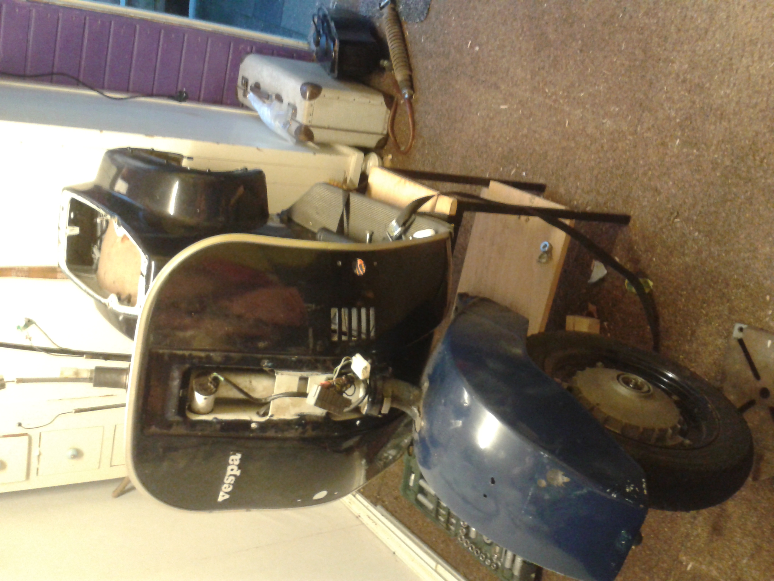

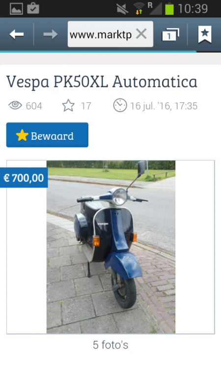

Jan94 Posted August 19, 2016 Posted August 19, 2016 Hoi allemaal, Net nieuw op het forum..helemaal vanuit het Hollandse Katwijk. Toch wil ik jullie op de hoogte houden van alle updates en ontwikkelingen. Sinds kort ben ik de trots eigenaar van een vespa pk50xl automatica. Hij word voor mijn vrouw die dagelijks naar haar werk gaat als juffrouw. de bedoeling is hem helemaal te strippen, stralen en schuren, spuiten, nodige onderdelen vervangen en desnoods restaureren. Hier alvast wat foto's van hoe die was bij aankoop.

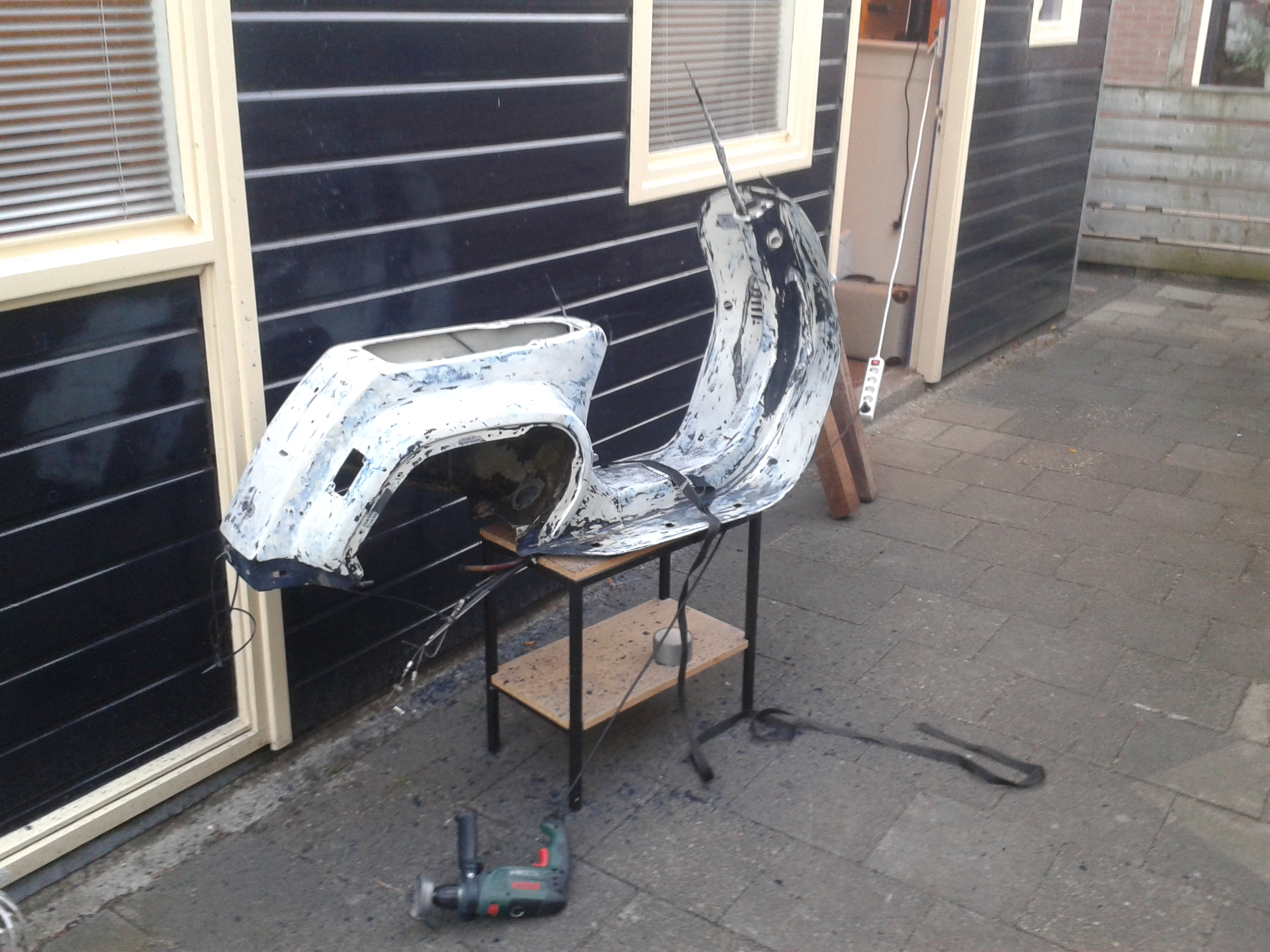

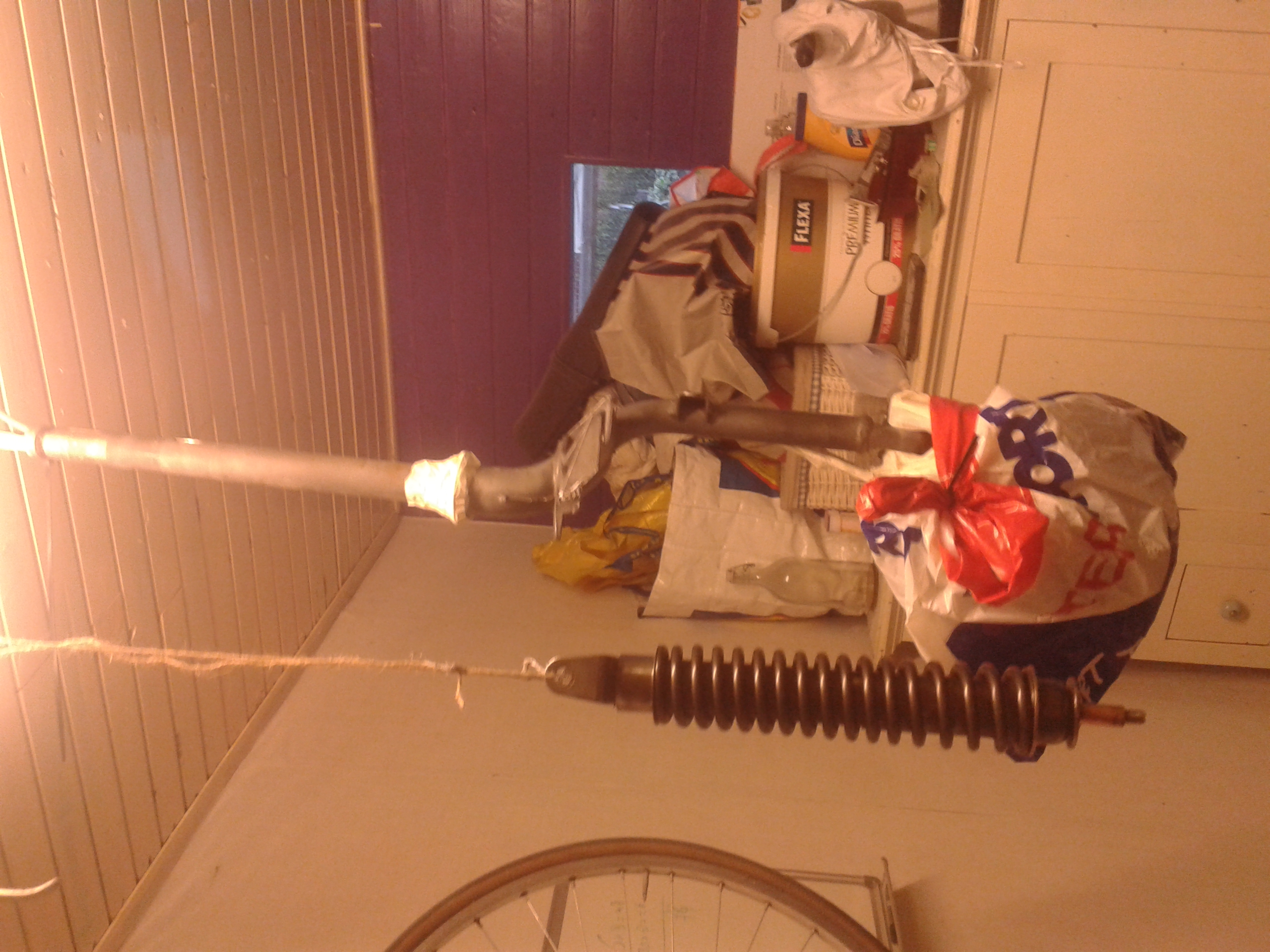

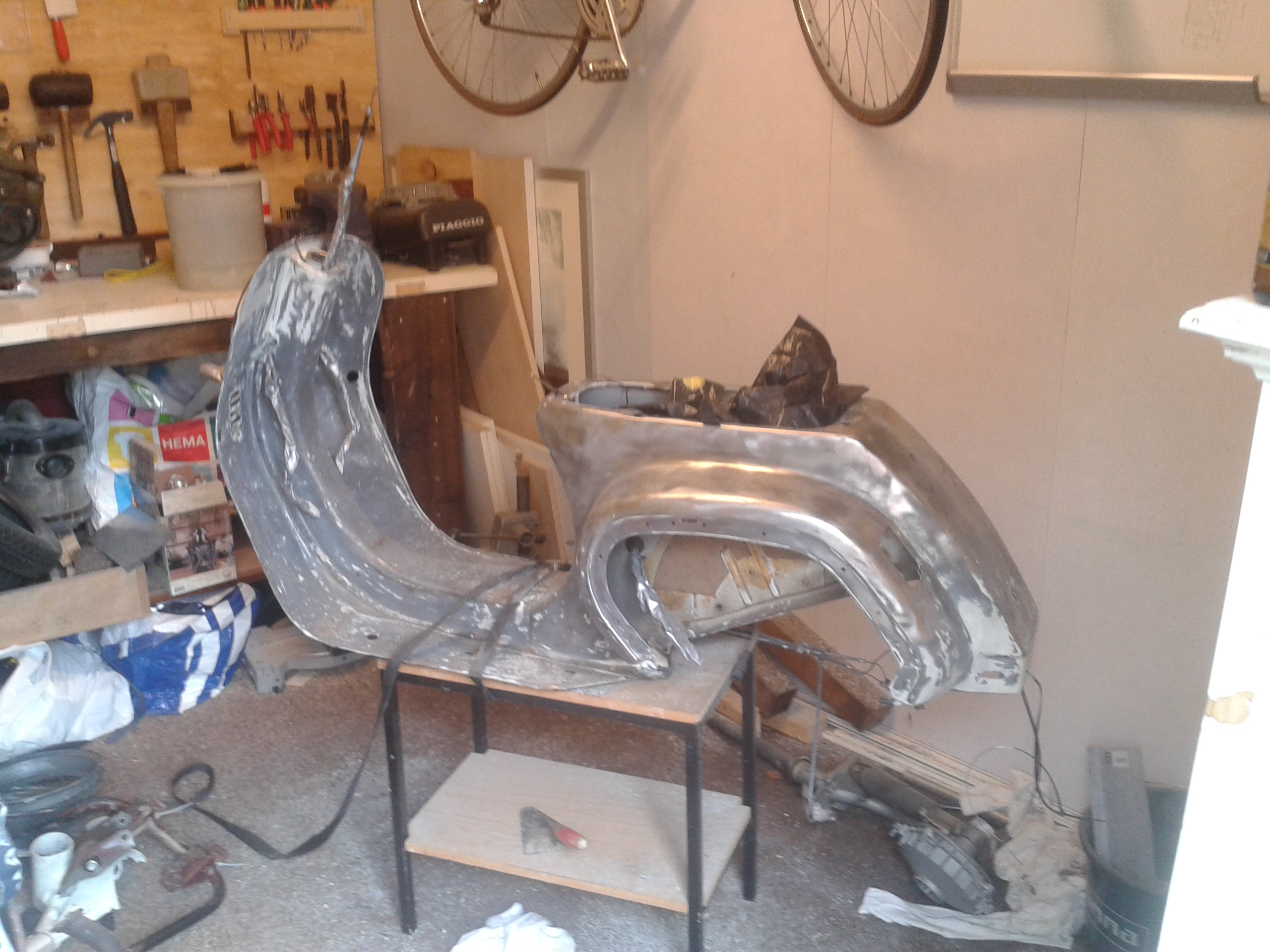

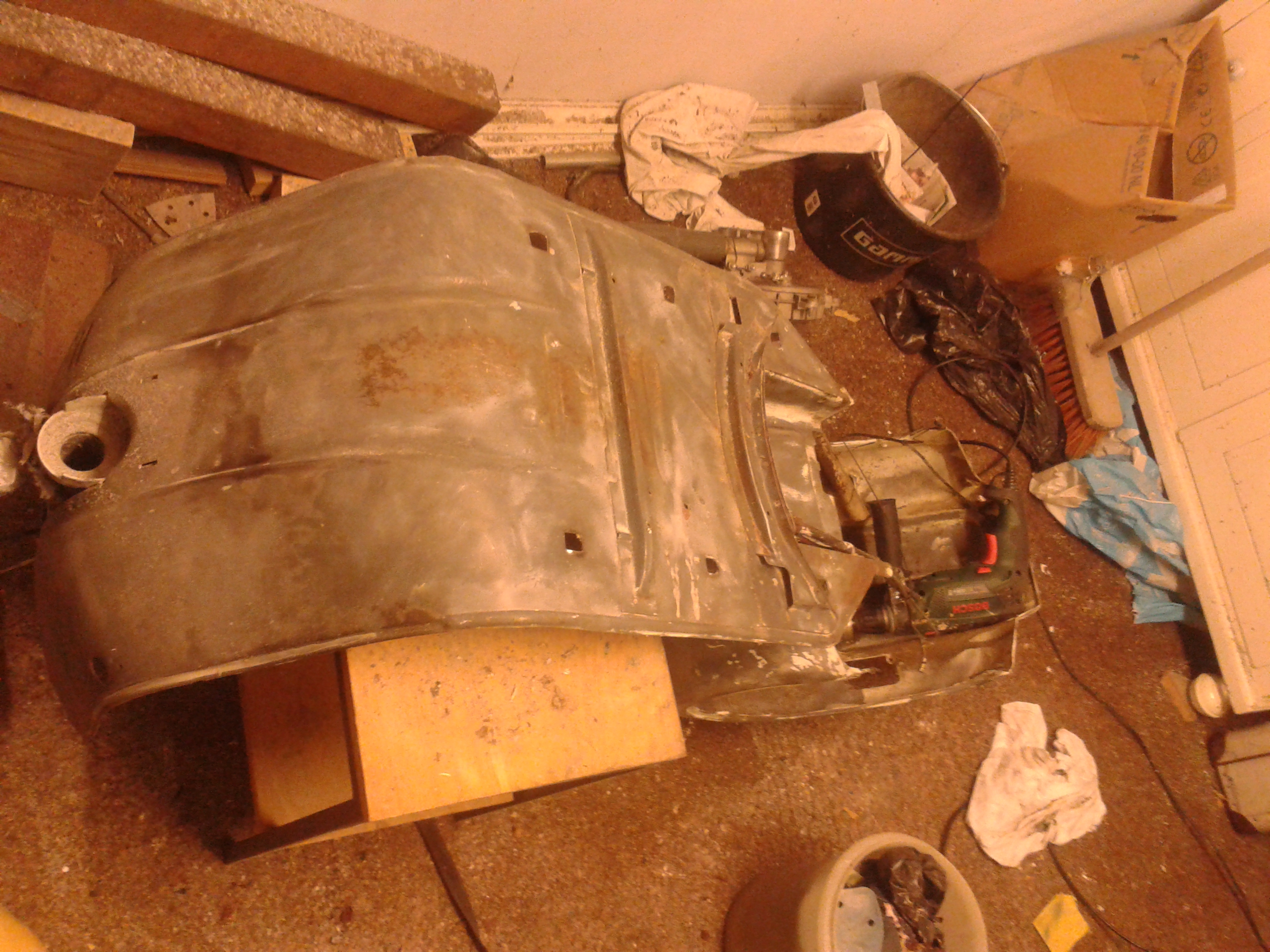

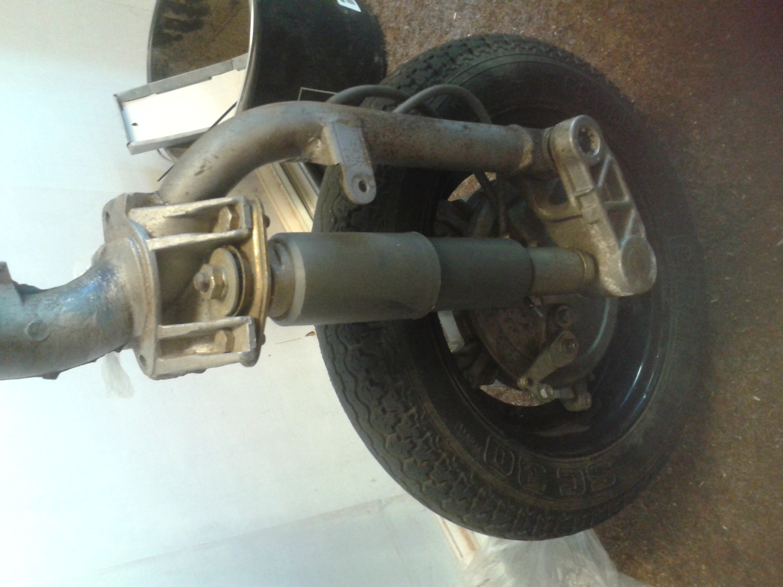

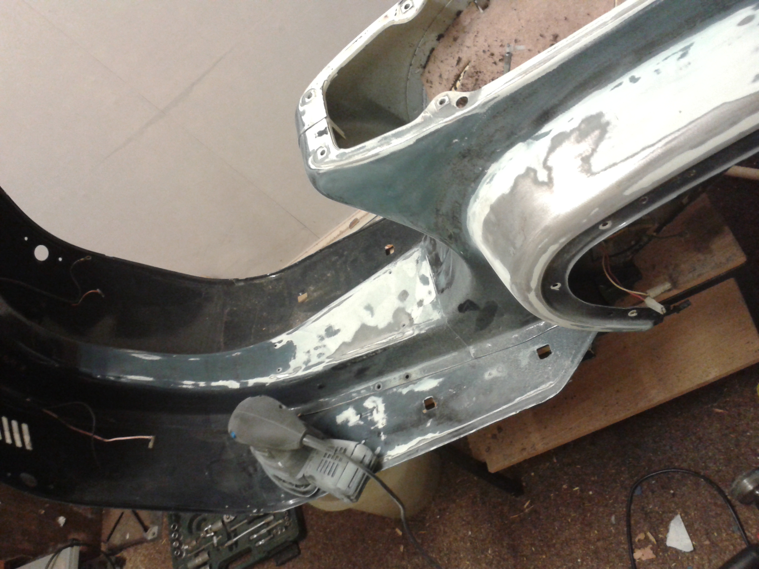

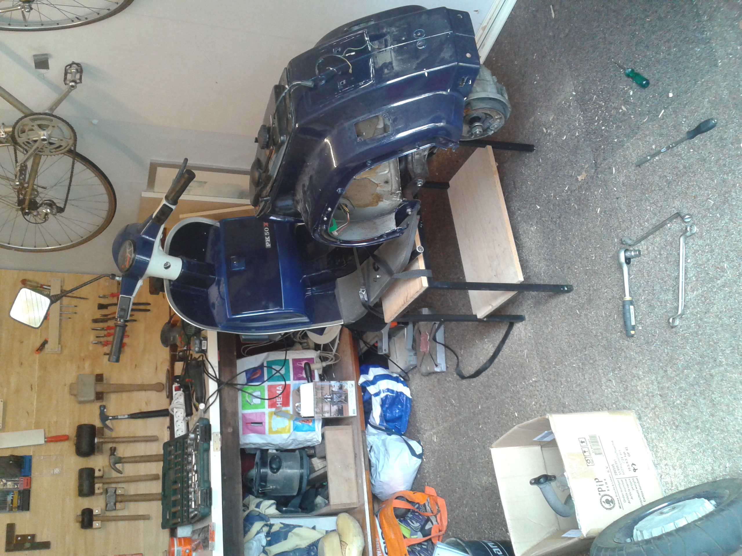

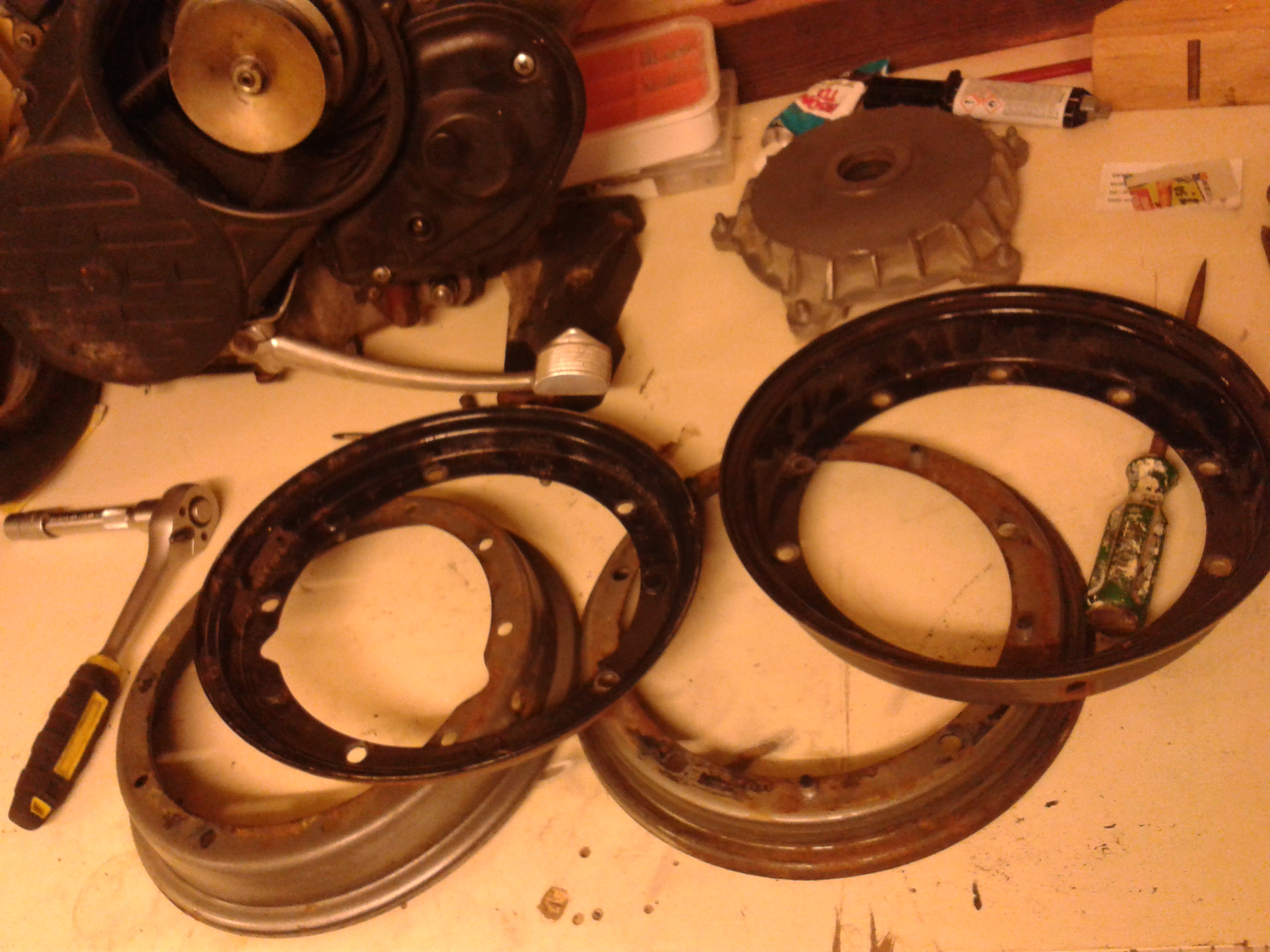

Jan94 Posted August 19, 2016 Author Posted August 19, 2016 Nou in de afgelopen twee weken wel het nodige gedaan. Alles gedemonteerd, gesorteerd met labels waar het voor dient. Enorm veel foto's geschoten om later terug te kunnen kijken hoe het precies zat. Het frame is (zo goed als) kaal, heeft nog twee avonden aandacht nodig. En de kleine onderdelen (velgen, voorvork, wielnaven, standaard, achterbrug) zijn naar de straler. Foto's zeggen meer dan woorden, dus voila!

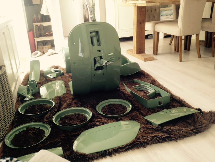

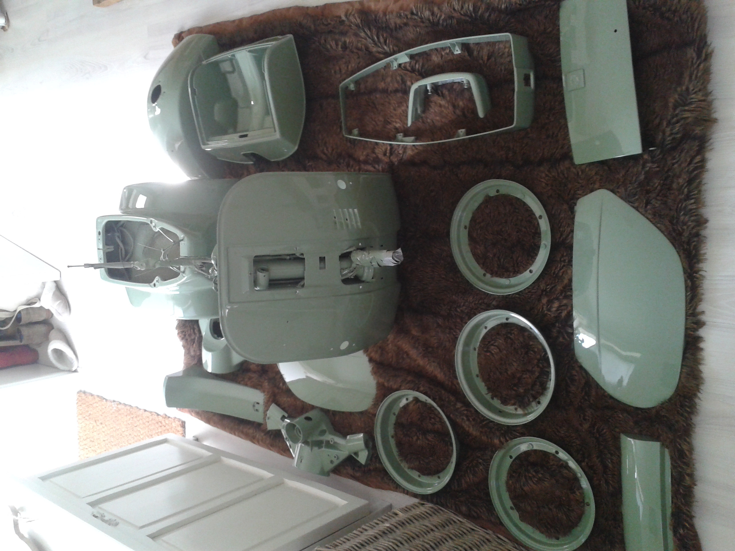

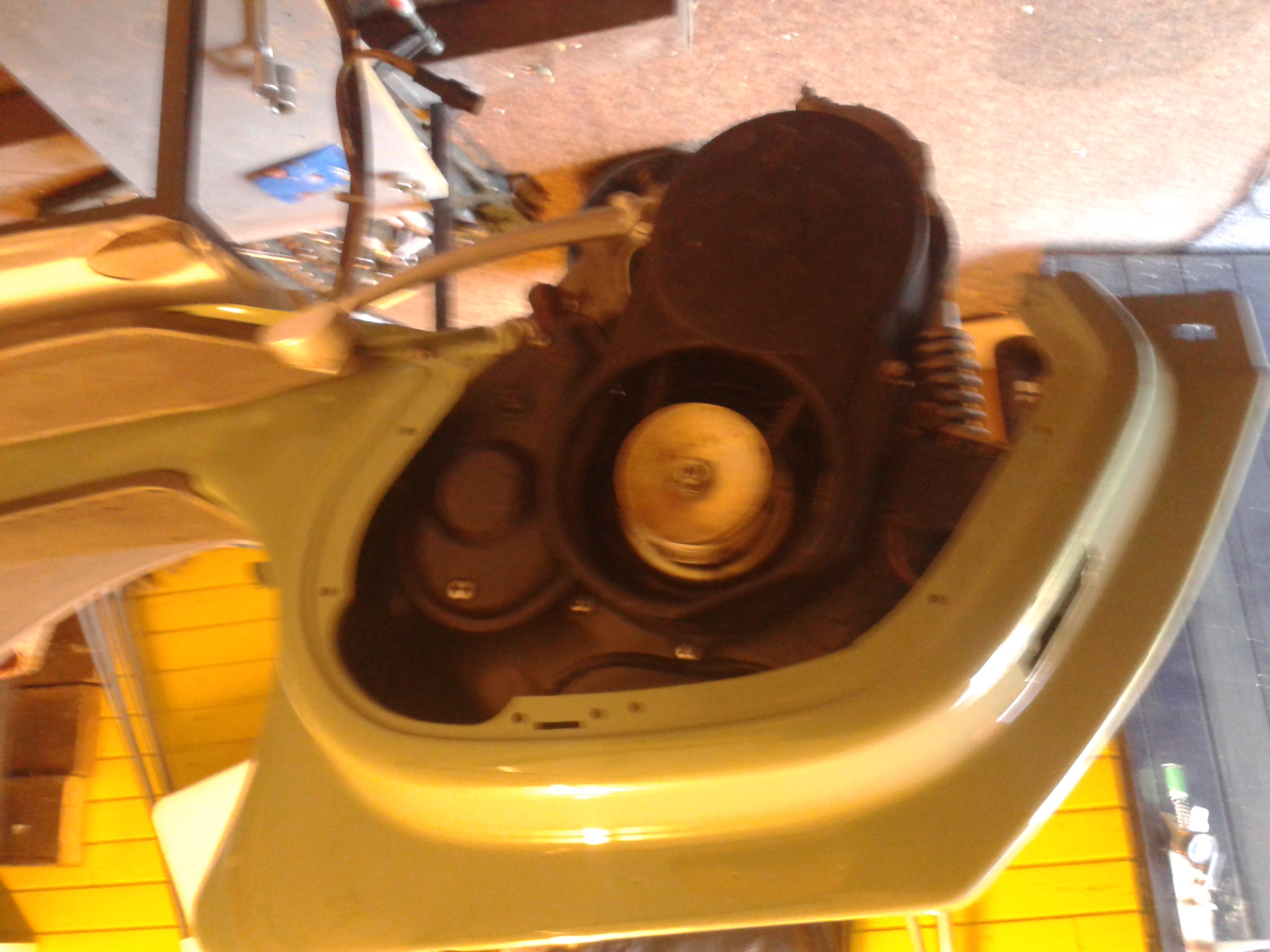

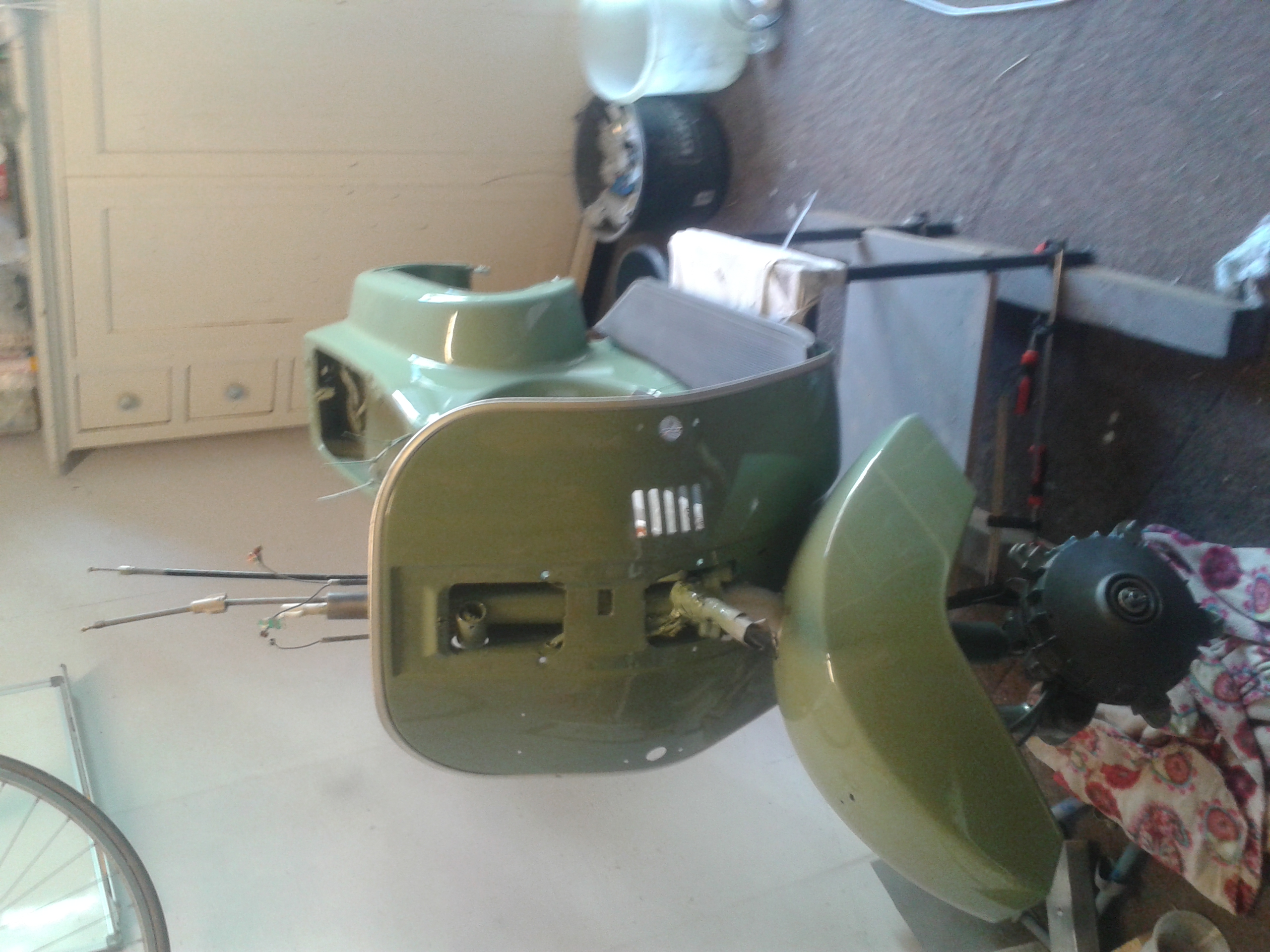

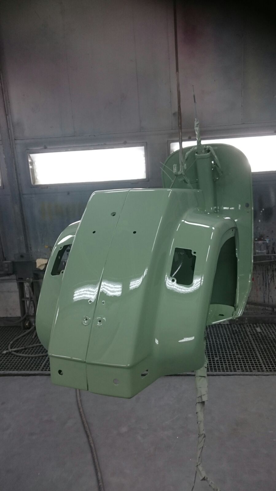

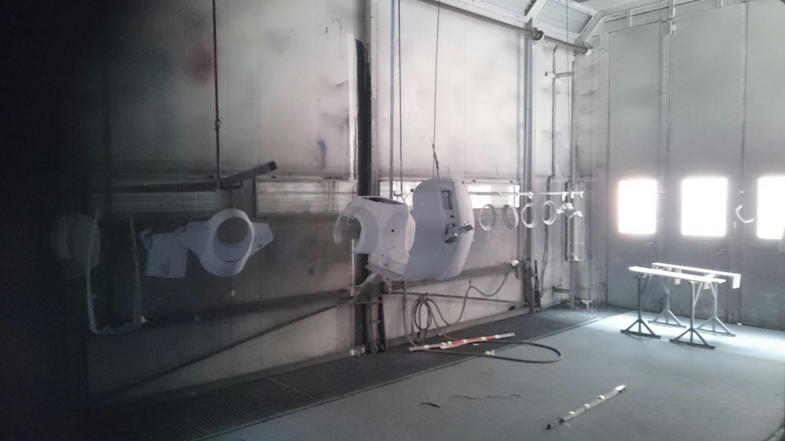

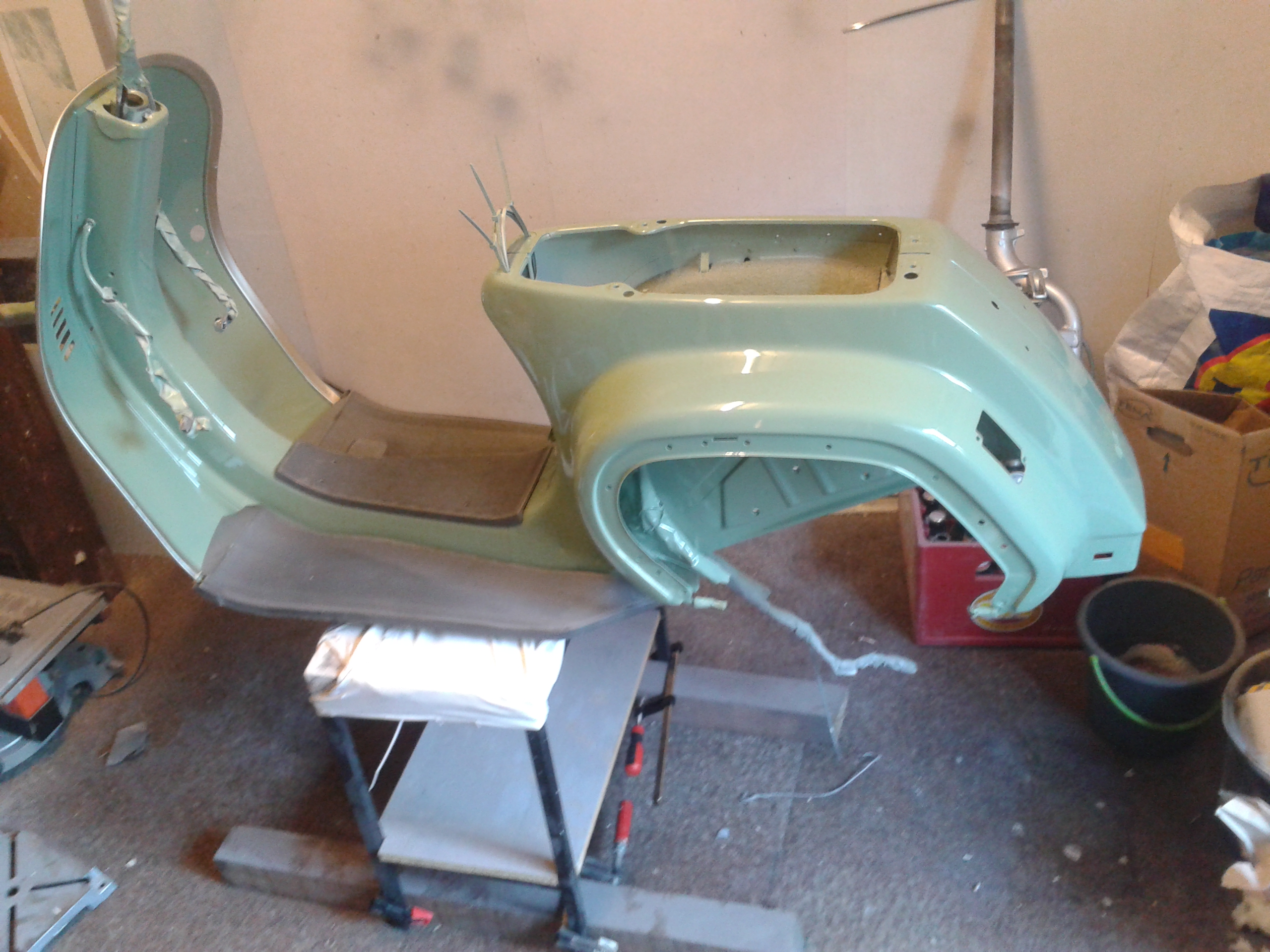

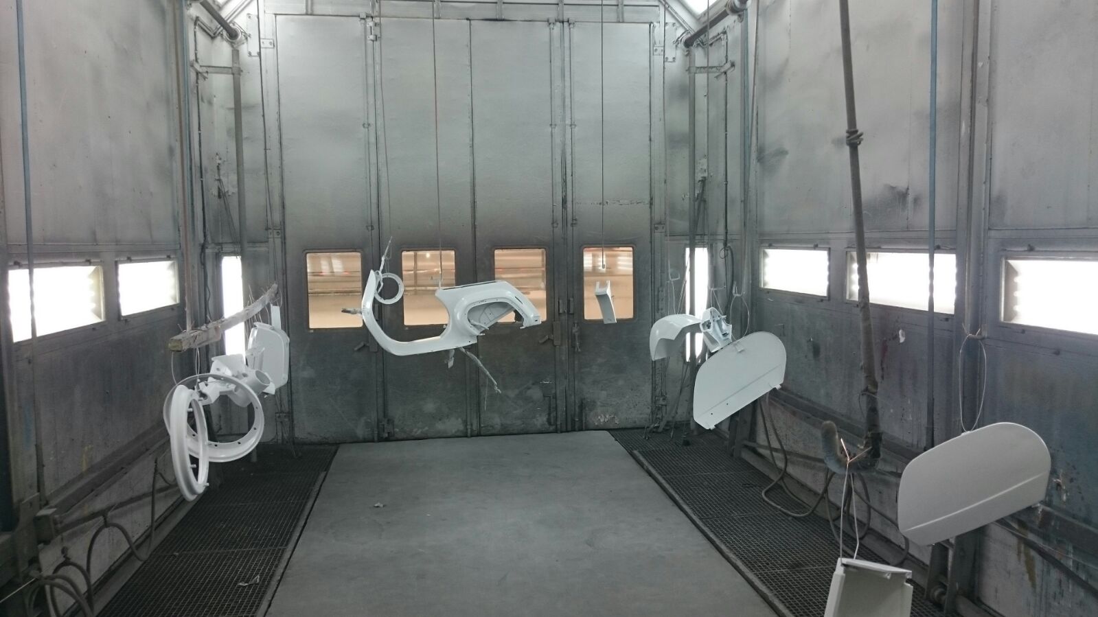

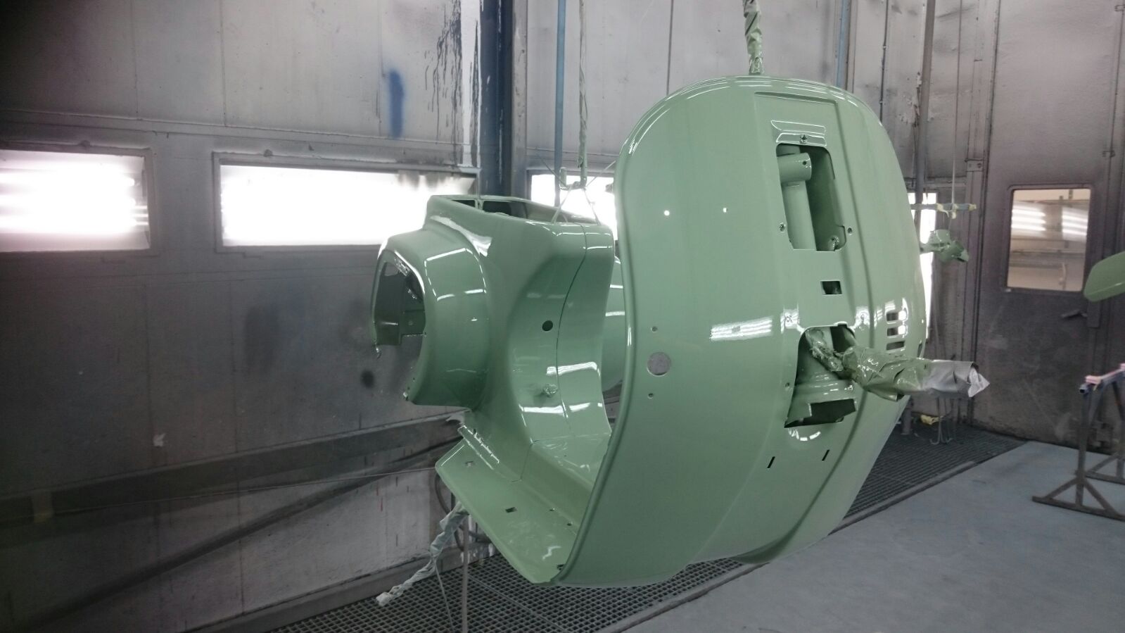

Jan94 Posted September 21, 2016 Author Posted September 21, 2016 Weer een update.. en een leuke ook! Alles is terug van de spuiter. Gespoten door een vrachtwagen spuiter bij ons om de hoek voor een heel zacht prijsje. Alles in de 2k lak, olijfgroen hoogglans. Supergaaf vindt ik zelf. Ook een bestelling binnengekregen met de nodige onderdelen, dus het opbouwen kan weer beginnen! Foto's zeggen meer dan woorden..dus voila.

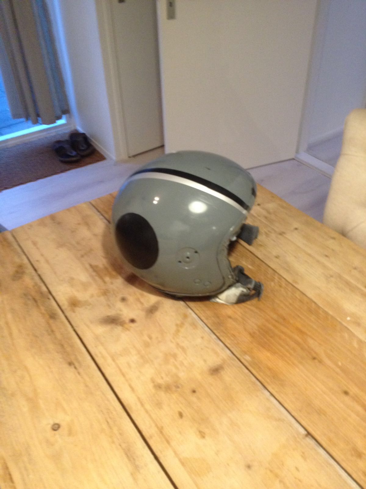

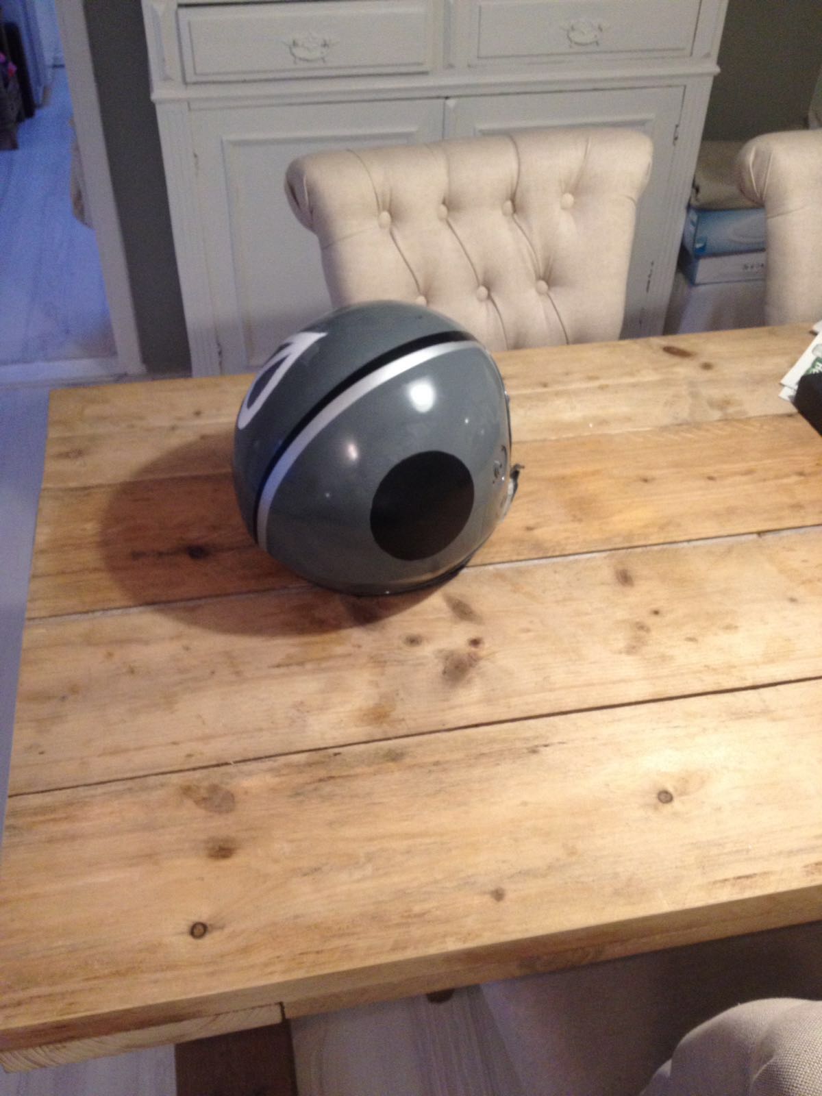

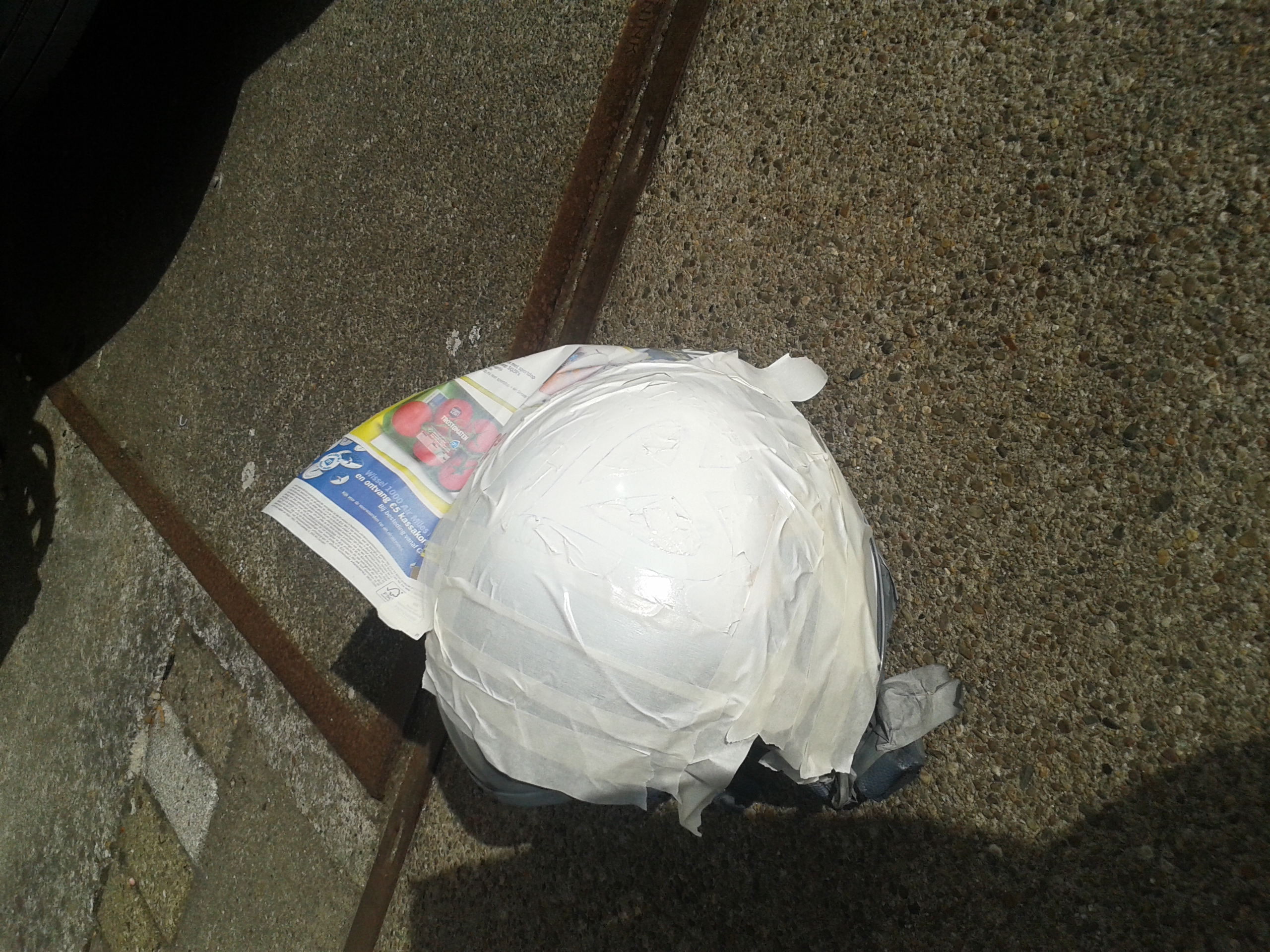

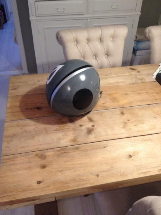

Jan94 Posted September 21, 2016 Author Posted September 21, 2016 Daarnaast ook mijn helm in allerlei flitse kleurtjes gespoten.. haha... hij was zo superlellijk dat ik het niet kon uitstaan. Dus nu heeft hij een beetje kleur De randjes van het piaggio logo omschilder ik nog met een zwarte rand. Verder ook nog wat onderdeeltjes aan het spuiten die niet met de spuiter zijn meegegaan. Eerst goed schuren, ontvetten met ammoniak en therpetine, grondlak 2/3 x en daarna 2 x toplak met 1 x blanke lak. Zit als een huus.. dus dat is mooi.

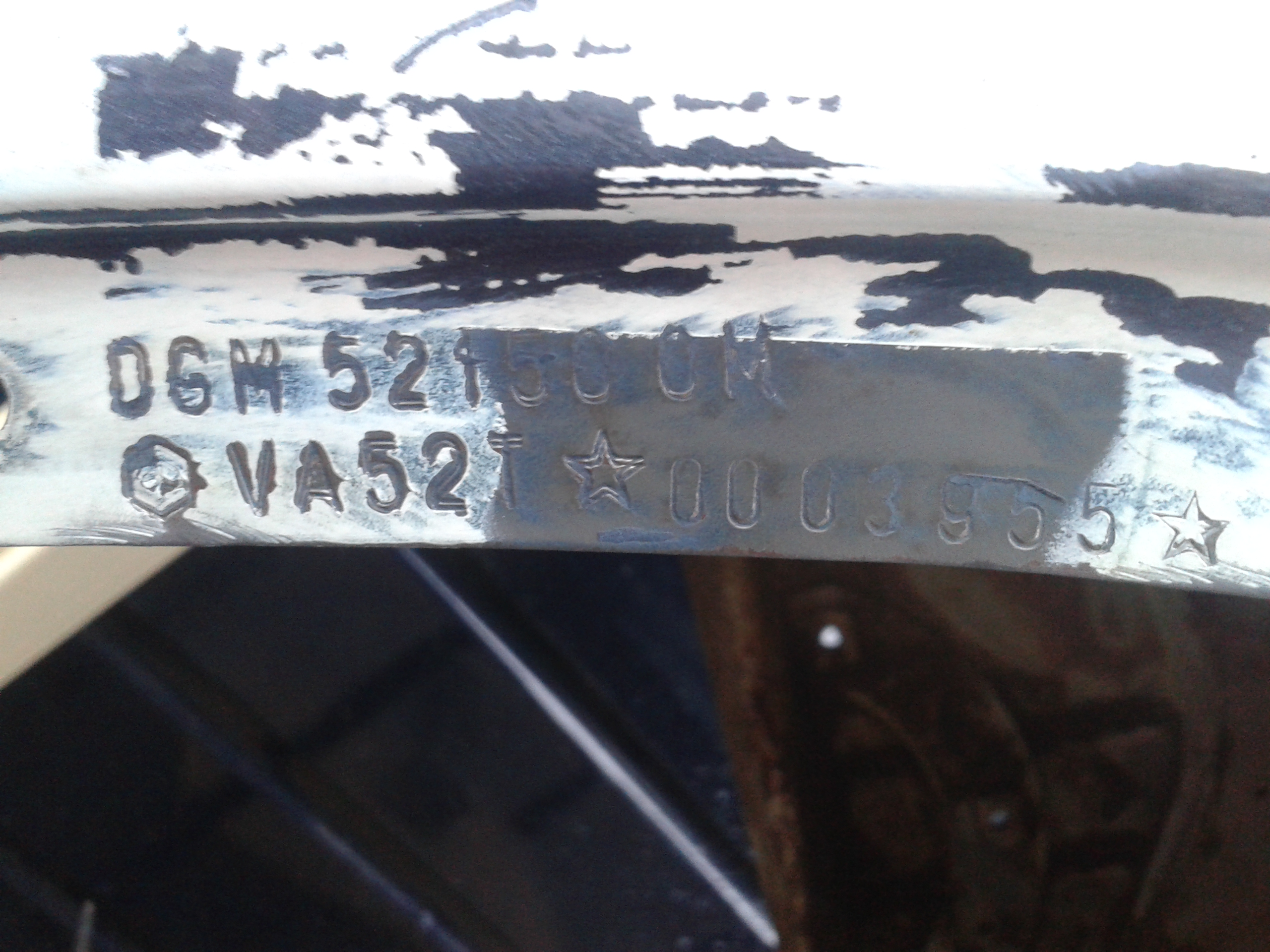

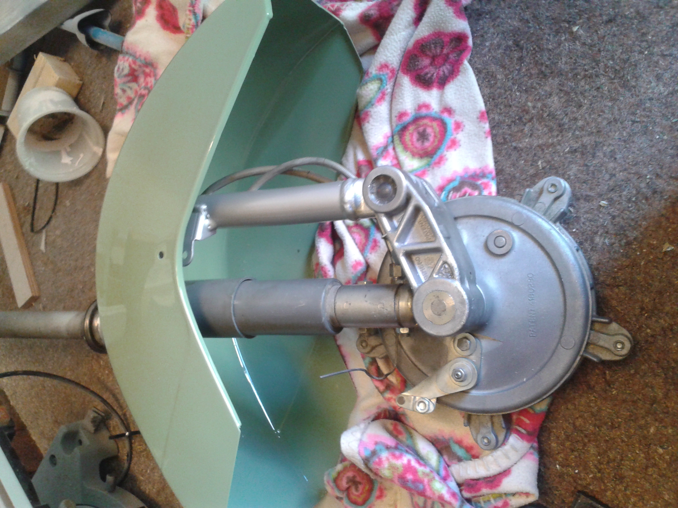

pdvd Posted September 21, 2016 Posted September 21, 2016 Goed bezig! Zie dat de jouw enog een lager framenummer heeft als het mijne. Ik heb 4095 op het eind. Vandaar dat de mijne waarschijnlijk een zwart kunstof strip m het scherm heeft en jij een alu (had). Mijn S zadeltje was gescheurd en ik denk dat het makkelijker was om toen ter tijd een geheel ander zadel te kopen dan opnieuw te bekleden. De mijne heeft een nieuwe hoes gekregen. De oude gate schokbreker helemaal uit elkaar? Waarom steek je er geen nieuwe onder (die dingen kosten echt niet veel)? Of wil je 'm helemaal origineel maken?
Jan94 Posted September 21, 2016 Author Posted September 21, 2016 Ha @pdvd, owh serieus!! die chromen strip zit er inmiddels al op en de banden zijn al gemonteerd om de velgen heen. Foto's volgen nog. Maar welk zadel hoort er van origine op dan? Ik heb er toch voor gekozen de oude schokbreker te reviseren. Scheelt weer geld (haha zuuunig). Daarnaast heb ik een nieuw rubber besteld voor de schokbreker en werkt hij nog prima, dus vandaar! groeten, Jan

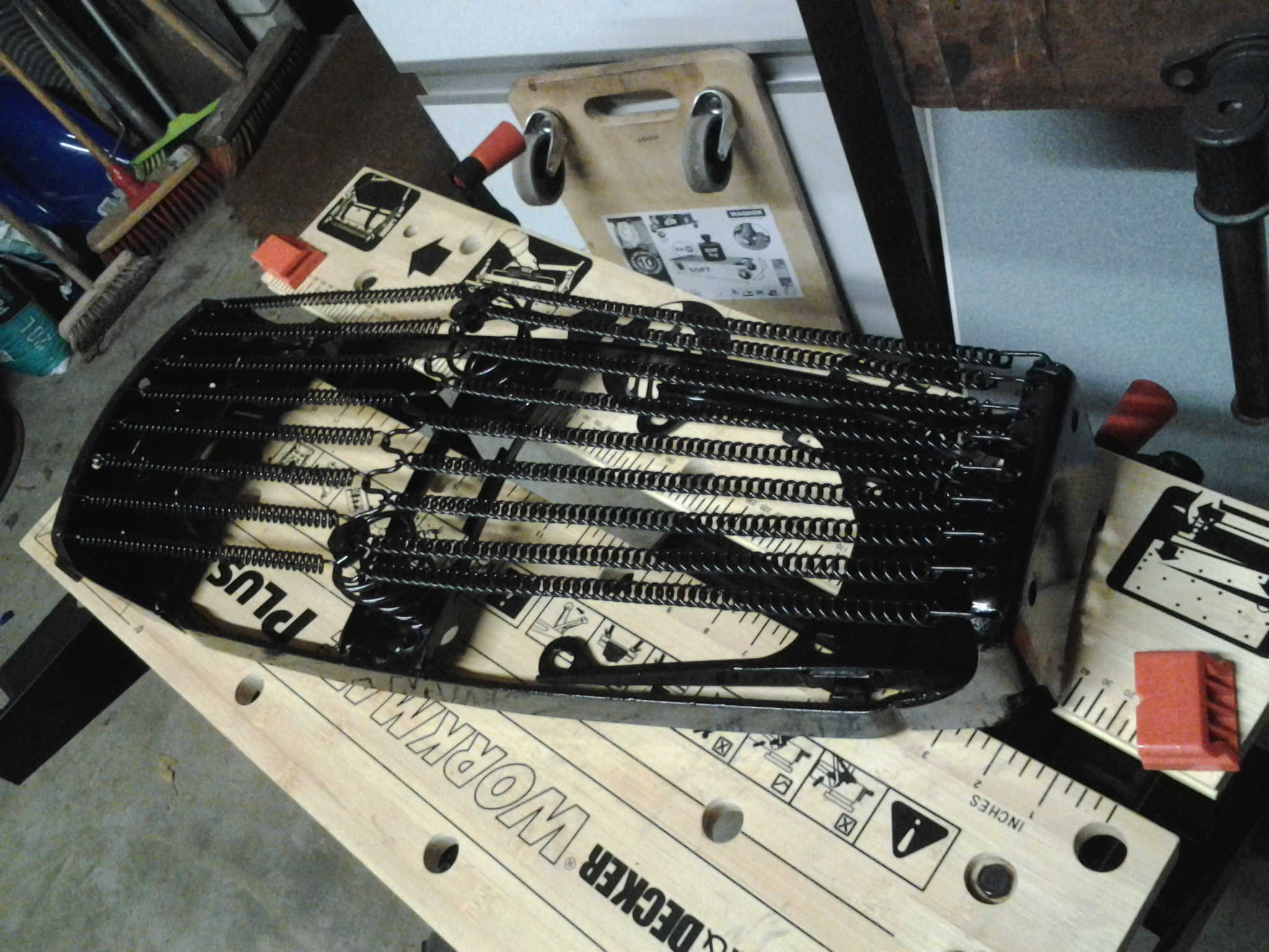

pdvd Posted September 21, 2016 Posted September 21, 2016 Bij mij zat er zoals je hieronder nog kan zien een zwarte rand om het schild heen. Dit vond ik niet mooi dus werd er in de jaren 90 een mooie chromen rad op geplaatst die er nu nog op zit. Hierop die je ook het zadel dat op de eerste serie Automatica's zat. zelfde als op de PK50S. Bij mij zat er een dikke scheur in en opnieuw bekleden was de goedkoopste optie. En ziet er gewoon weer top uit. Oud: Nieuw: Je hebt je velgen ook in de kleur van de scooter gespoten zag ik? Ook niet origineel.. maar wel veel mooier En wat die schokdemper betreft. Zowel op mijn PK als op mijn P200E heb ik zowel voor als achter andere geplaatst. Het is echt een wereld van verschil qua wegligging! Zeker de YSS dempers op mijn P200E (instelbaar) zijn hun geld waard. Maar dat had ik nodig omdat ik er mee op reis ging (vol bepakt)

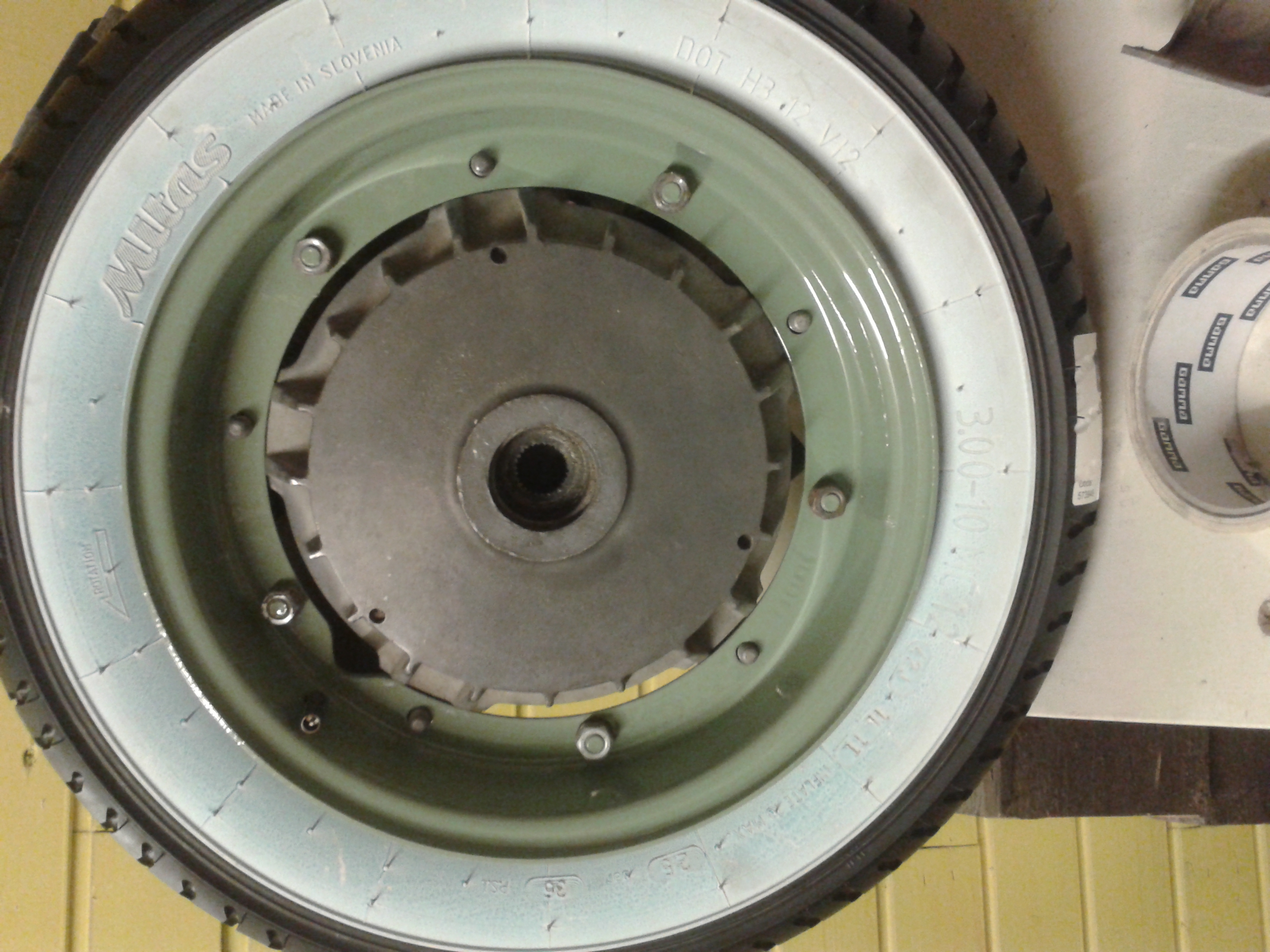

Jan94 Posted September 21, 2016 Author Posted September 21, 2016 @pdvd, geweldig! Ziet er netjes uit zo! Ik heb wel overwogen andere vering mee te bestellen, maar dat kostte me nog best wel wat geld. Wellicht zou het op de langere termijn iets zijn wat ik wel ga doen ja! Ik heb de vering wel getest in het begin, er zitten geen knikken of bijzonderheden in. Dus voor nu gewoon lekker origineel. Wat betreft het zadel is het enige verschil de plastic zadelrand onder het zadel toch? Mooi zo de velgranden toch, ben er helemaal waus mee! Weten jullie trouwens wat het blauwe spul op de white wall banden is?
pdvd Posted September 21, 2016 Posted September 21, 2016 dat blauwe spul is denk iets van bescherming geweest... beetje wd40 en het is weg. En dat zadel is inderdaad de plastic zadelrand. Standaard zadel is schuimvulling op die plastic rand terwijl het zadel dat ik heb (S zadel) een geheel geveerd zadel is. Zie hier mijn zadel. Stalwerk en veren gespoten, schuim er op en nieuwe overtrek er overheen.

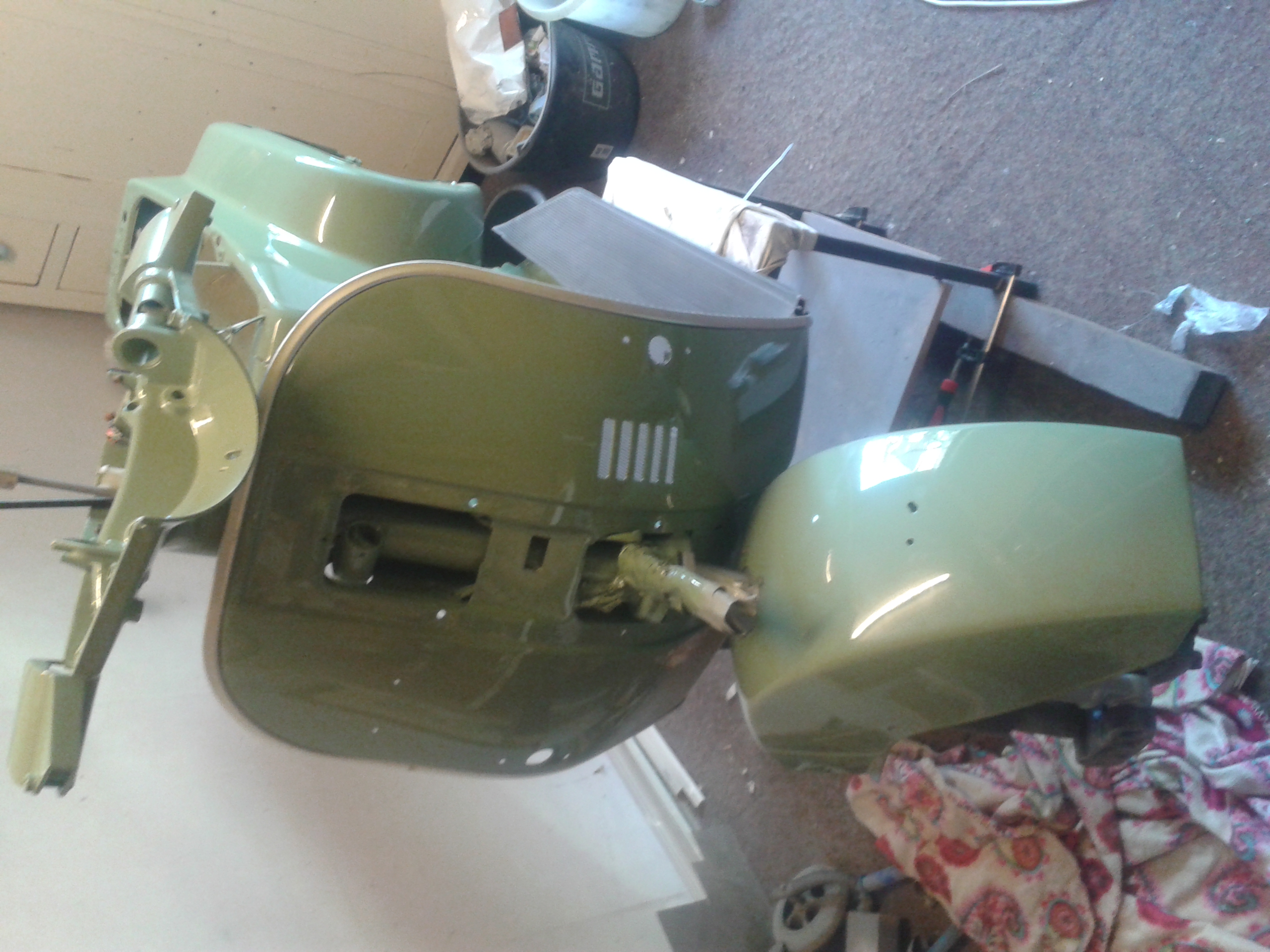

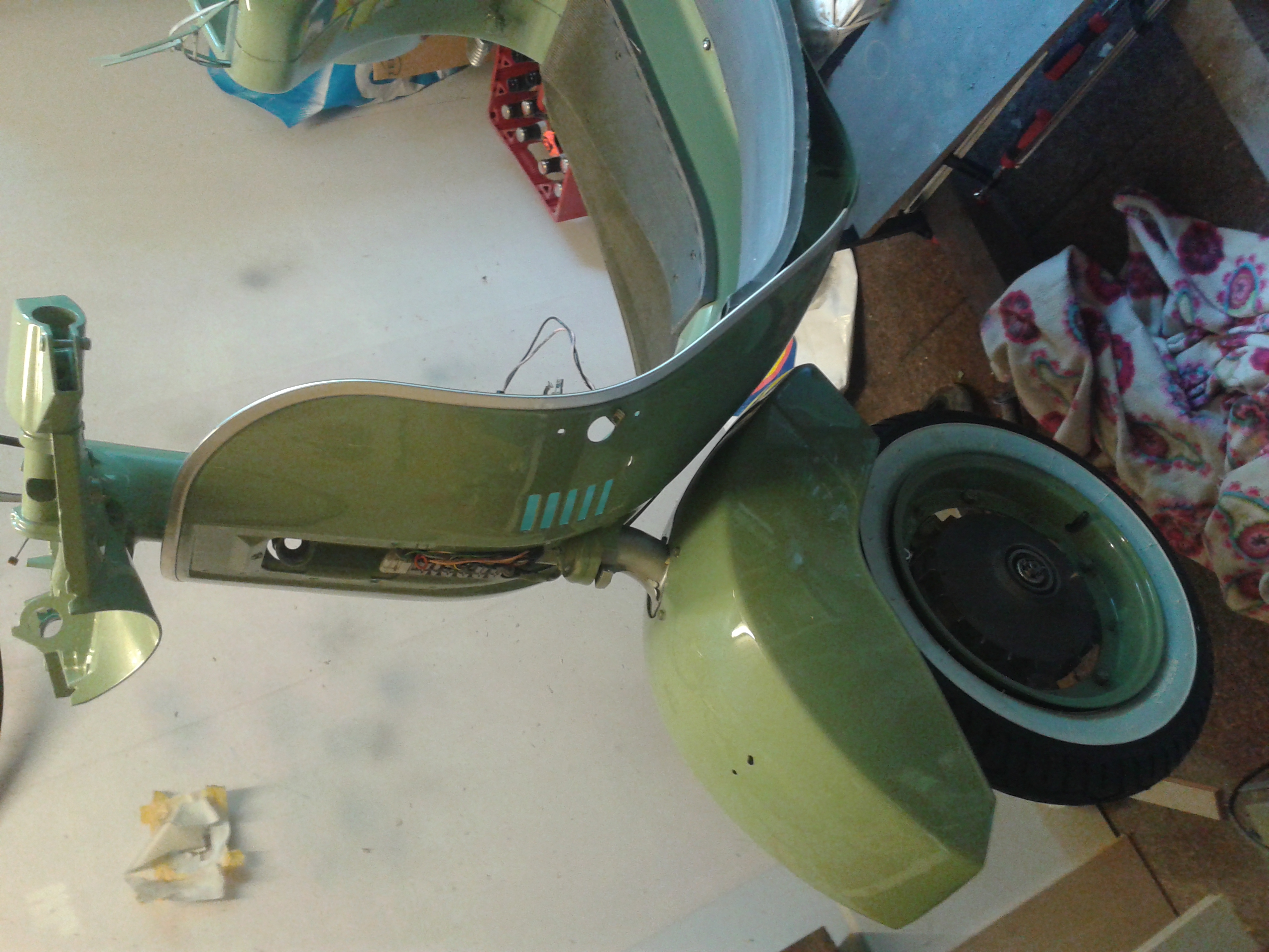

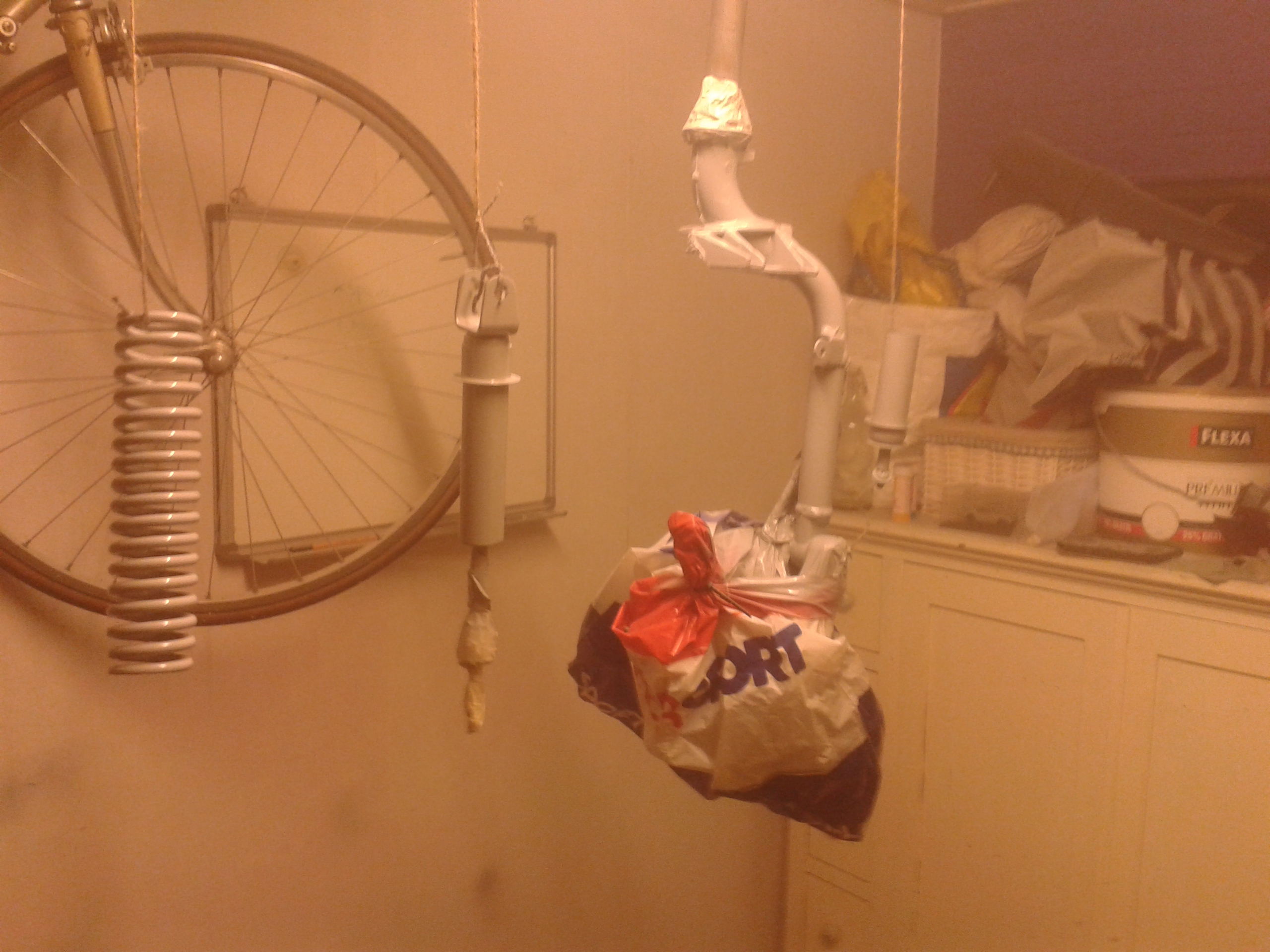

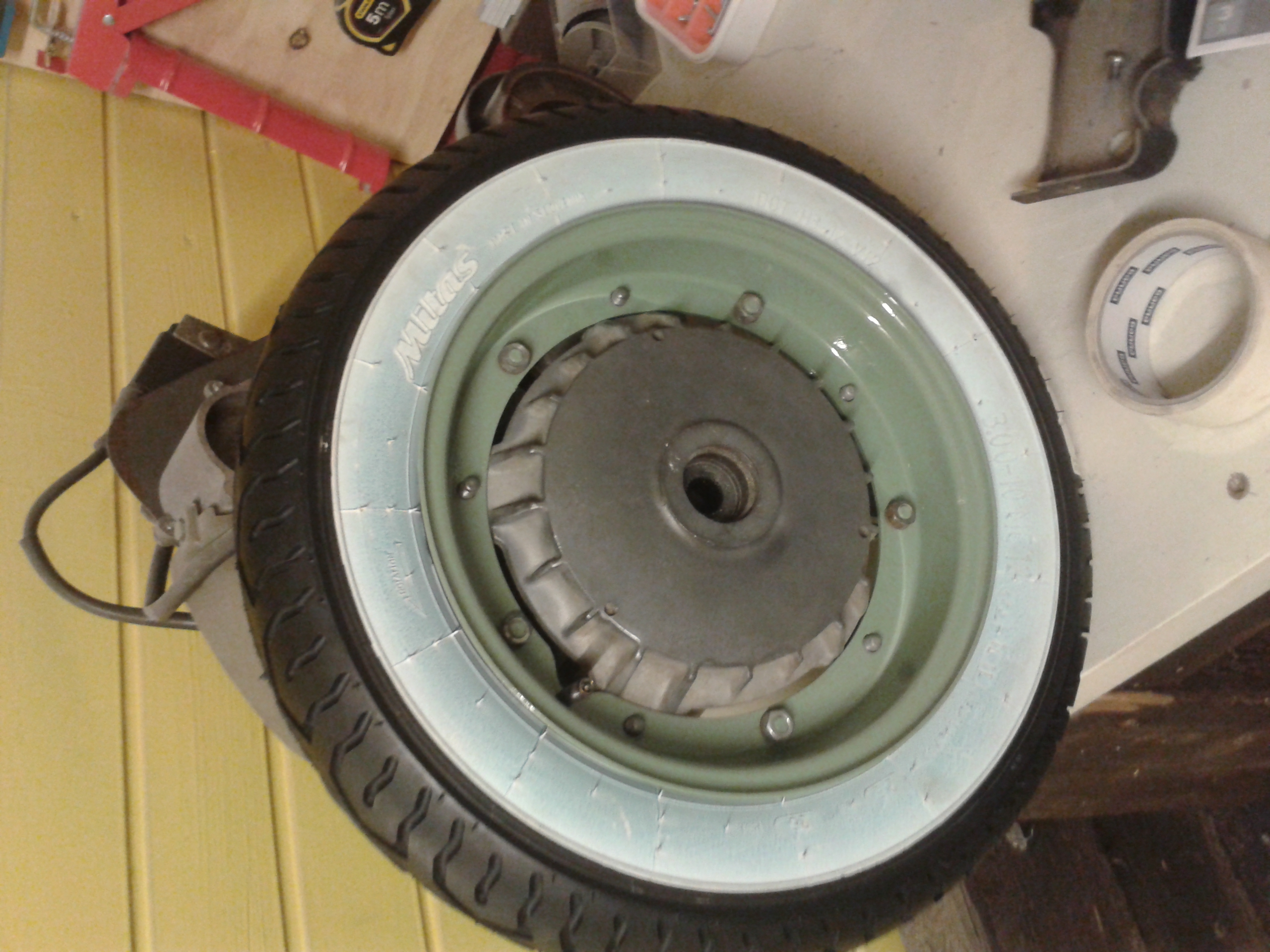

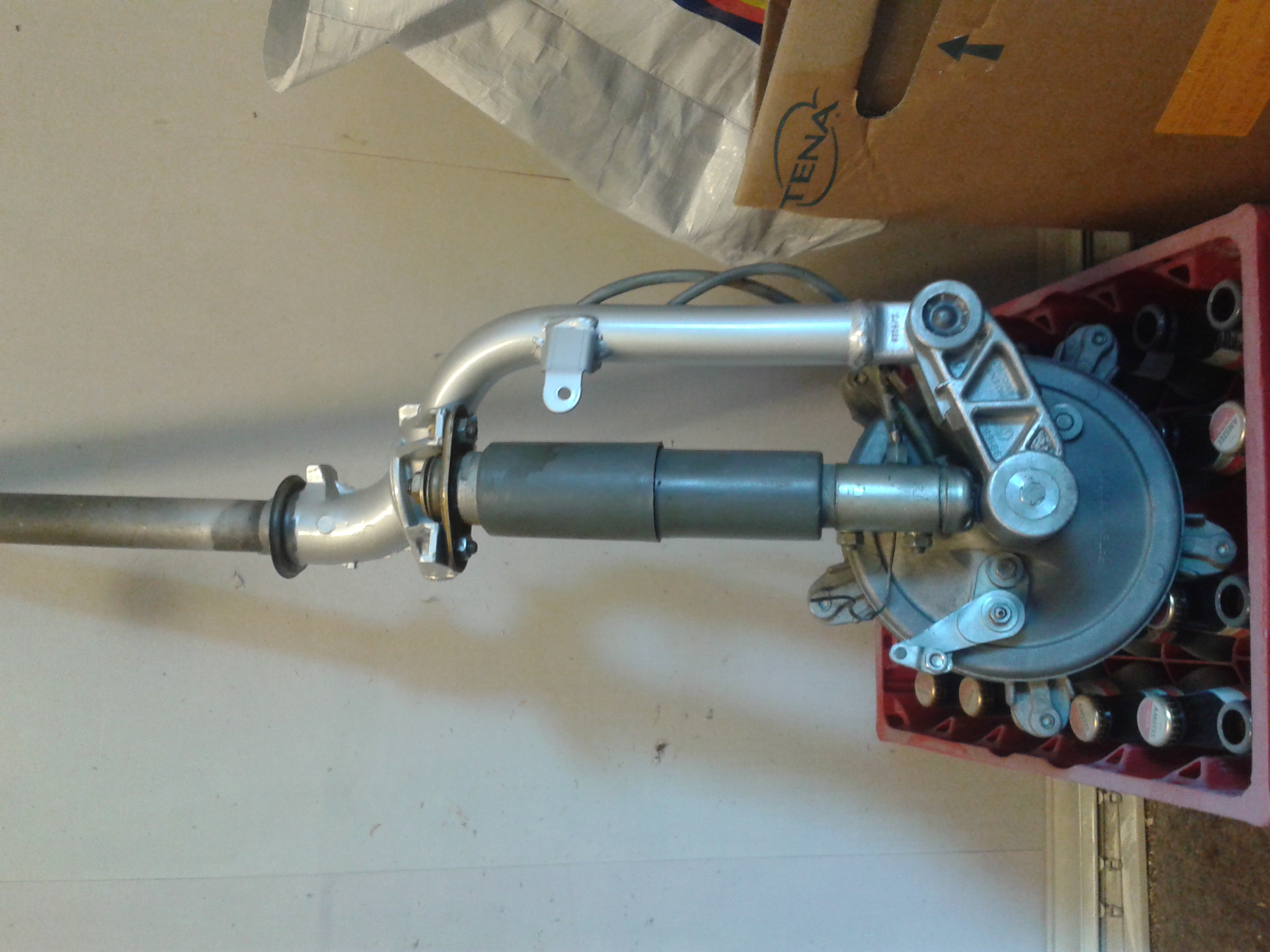

Jan94 Posted September 23, 2016 Author Posted September 23, 2016 Helder, bedankt voor je uitleg en foto's! Ik ga nog eens nader onderzoeken hoe en wat er precies met de zadels aan de hand is. Ik zie namelijk verschillende foto's langskomen waar dezelfde zadels als mij gemonteerd zijn. Maar zoals je al uitlegt..dat is niet origineel op dit framenummer. Overigens heb ik geen reservewiel helaas.. die moet ik ooit nog eens ergens op de kop zien te tikken. Vandaag nog wat uurtjes over dus nog even wat gedaan, begint weer op de vespa pk50xl automatica te lijken. De voorvork netjes gespoten, gemonteerd, enz.
Thomassker Posted September 24, 2016 Posted September 24, 2016 Dat "blauwe spul" zou ik niet weg wassen met WD40, dat tast rubber aan?
Jan94 Posted September 26, 2016 Author Posted September 26, 2016 Owh @Thomassker, Goed dat je het zegt. Zijn er andere forumleden bekend hiermee?

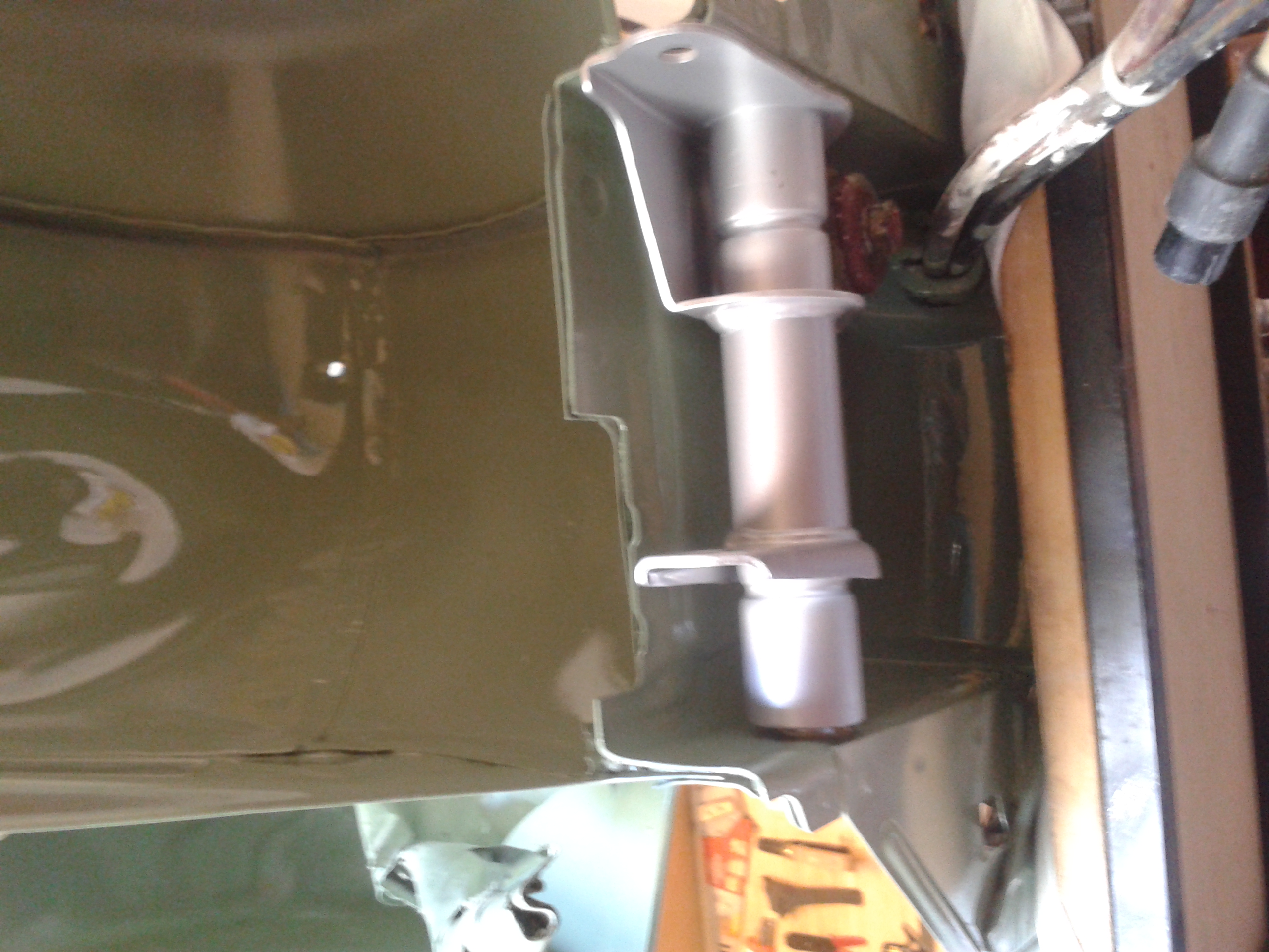

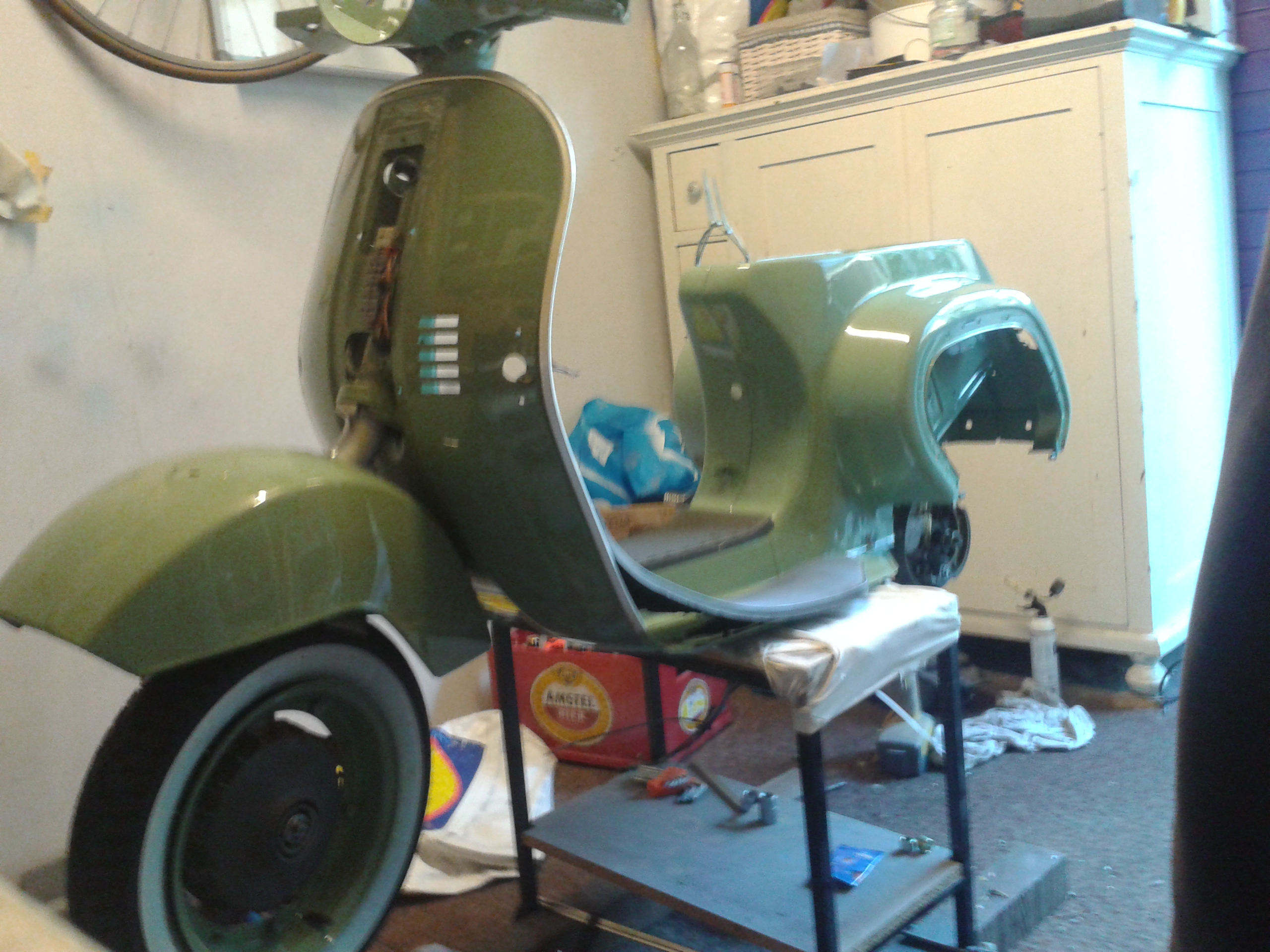

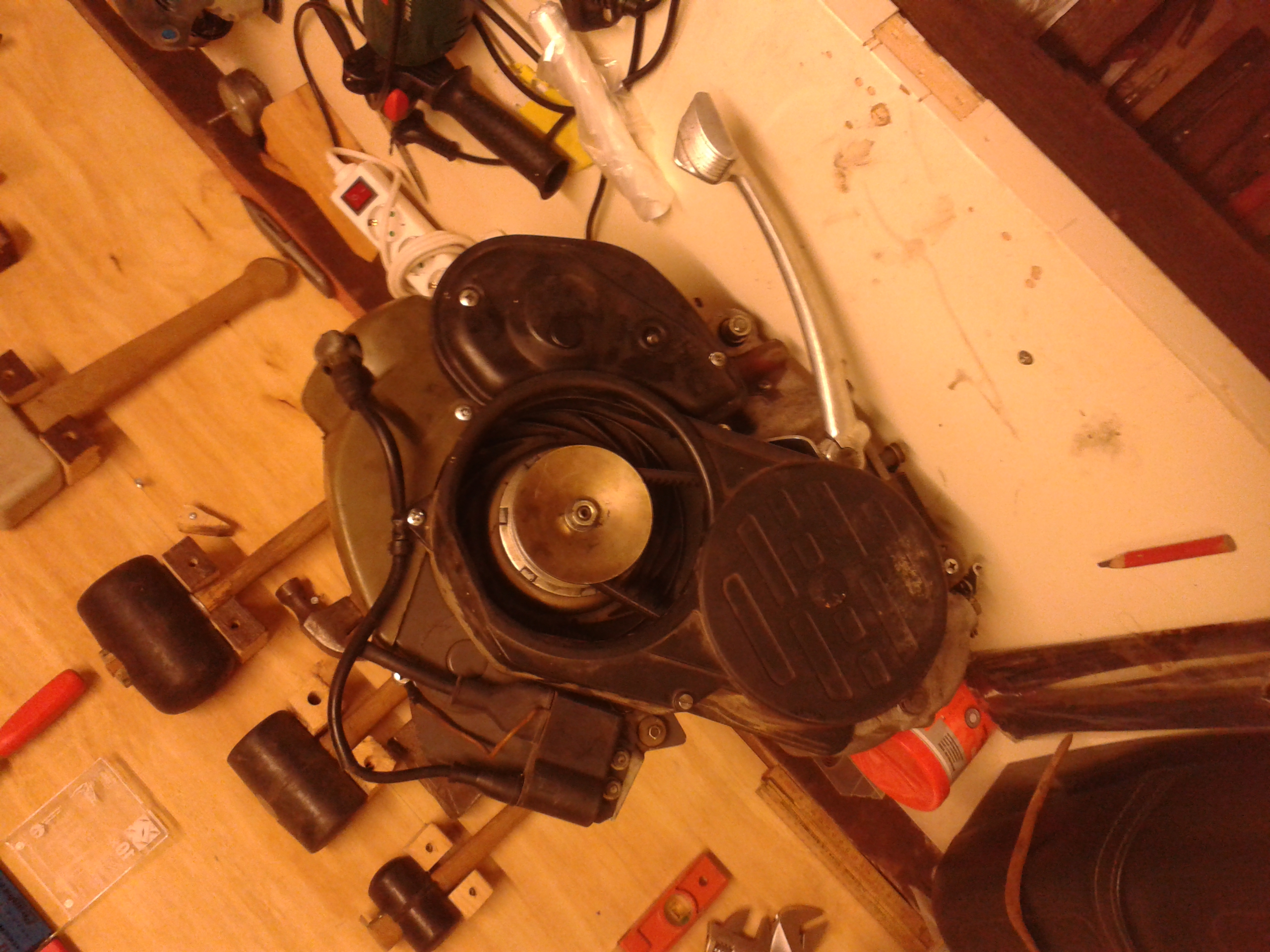

Jan94 Posted September 26, 2016 Author Posted September 26, 2016 Zaterdag nog even het blok er onder gehangen. Best een leuk klusje weer...alles nieuw..niks vies...super! Ook alle rubbers van de schokbreker vervangen en alle lagers ingevet. Dus tis weer als nieuw. Ik moet eerlijk bekennen...begin wel trots te worden op het eind resultaat.

pdvd Posted September 26, 2016 Posted September 26, 2016 Op 24-9-2016 om 18:48, Thomassker zei: Dat "blauwe spul" zou ik niet weg wassen met WD40, dat tast rubber aan? Tuurlijk en de grote boze wolf at roodkapje op... Sprookje dus! Waarom heb je de binnekant van je wielen ook niet even voorzien van een mooi nieuw laagje alukleur (wat ook op je voorvork zit)? En je velg zit verkeerd om op je voorwiel!!!
Jan94 Posted September 26, 2016 Author Posted September 26, 2016 @pdvd, haha grijns. Ik hou van sprookjes! De binnenkanten heb ik helemaal schoongemaakt en opgeschuurd. Op de foto's zie je ze niet glimmen, maar in het echt zijn ze mooi schoon metaal. ik vind dat wel mooier dan die neppe zilver metaalachtige kleur, maar dat is smaak. Thnkx voor de attentie, ik had de velg voor het zicht even los op de wielbouten geschoven. Maar inderdaad..hij zit verkeerd om, wat zou overigens de consequentie zijn?
Thomassker Posted September 26, 2016 Posted September 26, 2016 5 uren geleden, pdvd zei: Tuurlijk en de grote boze wolf at roodkapje op... Sprookje dus! Waarom heb je de binnekant van je wielen ook niet even voorzien van een mooi nieuw laagje alukleur (wat ook op je voorvork zit)? En je velg zit verkeerd om op je voorwiel!!! Gelieve je argument dan ook te staven, ik tracht enkel nieuwe forumleden te waarschuwen https://www.123autoparts.nl/blog/wd40/
pdvd Posted September 26, 2016 Posted September 26, 2016 Het is een sprookje dat je wel vaker hoort. Waarschijnlijk ontstaan door lui die dachten hun ketting te smeren met wd40 en daarna de ketting weg konden gooien omdat de rubber O ringen uitgedroogd waren (Omdat WD40 geen smeermiddel is zoals kettingspray). Zie hier ook een lijsttje met mogelijk gebruik van WD40: http://wd40.com/search?search-text=rubber
