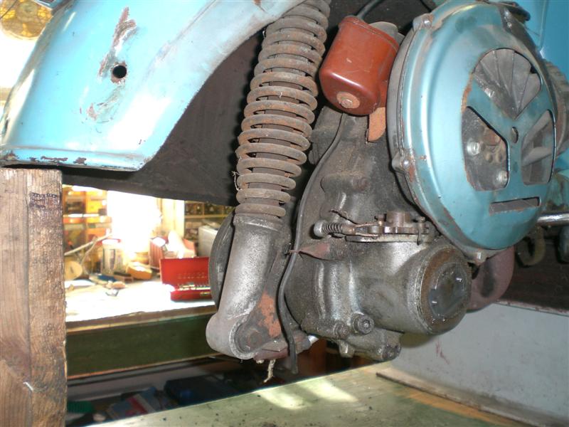

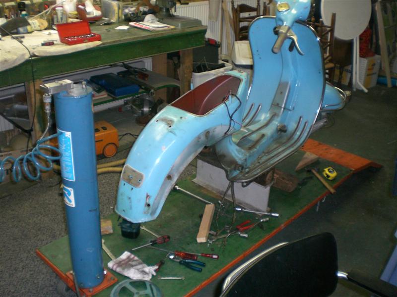

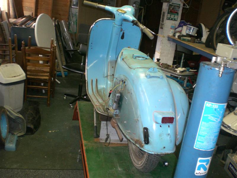

k0en_NL Posted October 18, 2010 Posted October 18, 2010 Oke dan! Zaterdag eindelijk een begin gemaakt aan de Vespa. Eerst even gezocht op het serie nummer op het blok. You have a 1957 Vespa 150 GL motor Hoe ik hem aantrof vandaag: Zadel eraf: Even de hobbyruimte erbij: Linkse kap eraf Rechts eraf: Achterwiel eraf: Voorwiel eraf: Tank eruit, achterlicht eraf, motor eraf. Zo, en 3 uur later heb ik het zo maar weer achter gelaten. Alles wat eraf ligt, ligt nu aan de kant. Volgende keer weer verder met demonteren (onder andere de voorkant). En dan eens gaan kijken of 1 van de 2 zandstraalkasten nog werkt, dan kan ik alles gaan voorbereiden voor het spuitwerk, en beoordelen wat nog goed is of niet. En dan kan de onderdelenjacht (lees geld uitgeven) gaan beginnen! Ben trouwens behoorlijk blij dat er een compressor leiding door de hele ruimte heen loopt; ideaal voor die heftafel, die gaat makkelijk op en neer. En de luchtsleutel was ook erg handig op sommige momenten! hmm, die links gaan niet echt handig zie ik...

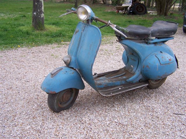

Edwin Posted December 15, 2010 Posted December 15, 2010 Waarom probeer je niet de originele lak opnieuw vrij te leggen? De vespa ziet er nog goed uit en zo te zien weinig roest. De meerwaarde tov een herspoten vespa is aanzienlijker en vespa's in originele lak worden steeds zeldzamer. Het eindresultaat zou ongeveer zo worden: Je hebt een vroege 150 GL wideframe uit 1957 die bij Misa in België werd gemonteerd. Leuk detail is het gerivetteerd logo. Vanaf 1958 werd dit voor de Belgische GL's vervangen door het geplakt logo. Succes met de restauratie 1

k0en_NL Posted December 16, 2010 Author Posted December 16, 2010 Hallo, Ik zelf vind dat de laklaag te veel beschadigingen heeft, om er nog wat moois van te maken. Alhoewel, het bovenstaand plaatje is wel erg mooi... (de lak dan). Ik wil het liefst 2 losse zadels erop, ipv van dat grote. Dank voor de tip van het demonteren van het spatbord. Die lager schaal moet toch een nieuwe op, de huidige is krom/beschadigd. Wat wordt bedoeld met gerivetteerd logo? Het geschroefde logo? Ik vind het namelijk niet mooi, en de gaten zijn door en door, en komen er aan de achterkant uit (de schroefjes zelf niet).
Vespappa Posted December 16, 2010 Posted December 16, 2010 Leuk super project Koen! Zou de Vespa ook een beetje origineel houden hoor, dat bling bling kan altijd nog. De staat waarin hij nu is duurt weer jaren!! Grt Vespappa PS vanwaar in NL ben je eigenlijk!
Edwin Posted December 16, 2010 Posted December 16, 2010 Kleine lakbeschadigingen en beperkte roest zijn helemaal niet erg. Het past bij een oude vespa en geeft extra karakter, maar het blijft natuurlijk een persoonlijke keuze om de vespa te herspuiten. De zweefzadels zijn nog te vinden, maar let op het juiste type (voor VGL1 of VB1 met chokehendel onder het zadel). Het logo op een vroege VGL is gerivetteerd of geschroefd zoals jouw vespa, maar als je liever een gekleefd logo ziet, kan ik je daar wel aan helpen.
k0en_NL Posted December 17, 2010 Author Posted December 17, 2010 Nou, ik ben wel aan het twijfelen gebracht door die foto hierboven Moet zeggen dat die er wel heel gaaf uit ziet, en dat het oude juist heel goed eruit ziet. Maar ik zou niet weten hoe ik die lelijke blauwe kleur die er nu opzit afkrijg. (want dat is al een overgespoten...
Tyrian Posted December 17, 2010 Posted December 17, 2010 Quote Maar ik zou niet weten hoe ik die lelijke blauwe kleur die er nu opzit afkrijg. (want dat is al een overgespoten... http://www.vespaforum.be/index.php?q=nl/forum/topic/17504
nero Posted December 17, 2010 Posted December 17, 2010 Yep! Eerst proberen op een plaats die niet gezien is. Met decapan en/of cellulose thinner zou het moeten lukken, tenminste als er geen witte spuitplamuur onder zit. Dan wordt het schuren... Let wel op, de aluminiumdelen (stuur en achterlicht) schuur je wel best voorzichtig af (korrel 120/180), want anders komt de o-lak er mee af. Ik zal sebiet nog wat foto's proberen te posten van de vorderingen. Groetjes, nero.
Edwin Posted December 17, 2010 Posted December 17, 2010 Quote Nou, ik ben wel aan het twijfelen gebracht door die foto hierboven Moet zeggen dat die er wel heel gaaf uit ziet, en dat het oude juist heel goed eruit ziet. Maar ik zou niet weten hoe ik die lelijke blauwe kleur die er nu opzit afkrijg. (want dat is al een overgespoten... Gewoon doen! Hier twee links ivm het vrijmaken, behandelen en conserveren van de originele lak. Het is mogelijk dat je eerst moet registreren op het forum (German scooter forum) vooraleer je de topics kan lezen http://www.germanscooterforum.de/Vespa_Rally_Sprint_VNA_VNB_f22/Meine_150_T4_Winterobjekt_ist_t123149.html https://www.germanscooterforum.de/topic/123149-meine-150-t4-winterobjekt-ist-da/ http://www.germanscooterforum.de/Vespa_V50_Primavera_ET3_PK_f14/O_Lack_Topic_t204971.html https://www.germanscooterforum.de/topic/204971-o-lack-topic/
